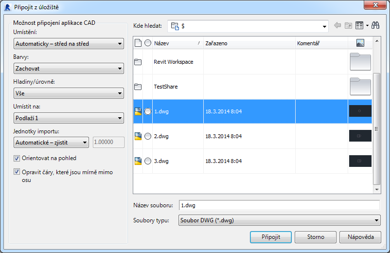

  1. Na pásu karet doplňku Vault pro aplikaci Revit klikněte na možnost Připojit z úložiště.
  2. Vyhledejte soubor DWG, který chcete vložit.
  3. V rozevíracím seznamu Umístění vyberte předvolby umístění.
  4. V rozevíracím seznamu Barvy vyberte předvolby barev.
  5. V rozevíracím seznamu Umístění vyberte umístění, do kterého chcete soubor DWG umístit.
  6. V případě potřeby upravte jednotky importu.
  7. Kliknutím na tlačítko Připojit vložte soubor DWG.
