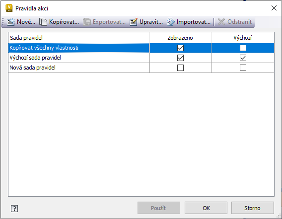

  1. Výběrem možnosti Definovat na panelu nástrojů otevřete dialog Pravidla akcí.
  2. Proveďte jeden z následujících kroků:
    • Kliknutím na tlačítko Nový vytvořte novou sadu pravidel.
    • Vyberte existující sadu pravidel a klikněte na tlačítko Upravit.
    • Vyberte existující sadu pravidel a klikněte na tlačítko Kopírovat. Nová sada pravidel bude vytvořena se stejnými podmínkami a nastavením jako zdrojová sada pravidel. Chcete-li provést změny, vyberte kopii a klikněte na tlačítko Upravit.

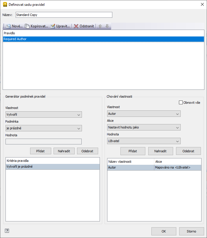

  3. V dialogu Definovat sadu pravidel proveďte jednu z následujících akcí:
    • Kliknutím na tlačítko Nový vytvořte nové pravidlo.
    • Vyberte existující pravidlo a kliknutím na tlačítko Upravit změňte jeho nastavení.
    • Vyberte existující pravidlo a kliknutím na tlačítko Kopírovat vytvořte nové pravidlo se stejným nastavením. Chcete-li provést změny, vyberte kopii a klikněte na tlačítko Upravit.
    Poznámka: Chcete-li pravidlo ze sady pravidel odebrat, vyberte jej a klikněte na tlačítko Odstranit.
  4. Zadejte název pravidla.
  5. V sekci Tvůrce podmínek pravidla přidejte vlastnost a podmínku, kterou je pro spuštění určitého chování vlastnosti nutné splnit. V případě potřeby zadejte také hodnotu.
  6. Kliknutím na tlačítko Přidat přidejte do pravidla kritéria.
    Chcete-li existující podmínky odebrat, vyberte příslušnou podmínku a klikněte na tlačítko Odebrat.
  7. V sekci Chování vlastnosti vyberte vlastnost a akci, ke které dojde, když bude v průběhu operace kopírování splněna podmínka v předchozím kroku. V případě potřeby pro akci vlastnosti vyberte hodnotu.
  8. Kliknutím na tlačítko Přidat přidejte do pravidla chování vlastnosti.
    Chcete-li existující nastavení chování vlastnosti odebrat, vyberte příslušné chování a klikněte na tlačítko Odebrat.
  9. Pořadí pravidel v sadě můžete změnit kliknutím na šipku nahoru a dolů.
    Aby se odpovídající chování vlastnosti spustilo, podmínky musí být splněny v uvedeném pořadí. Proto pokud první podmínka pravidla není splněna, nebude splněna ani druhá podmínka.
