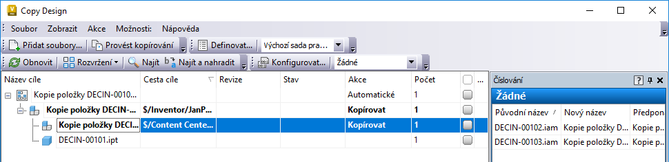

Výkresový pohled je režim konfigurace, který vám umožňuje přiřadit jednotlivé akce kopírování k výkresům.
Chcete-li zobrazit výkresy v hlavní mřížce, zaškrtněte v nabídce možnost Výkresový pohled.
Výchozí chování asociovaných výkresů
Pomocí tohoto pohledu můžete používat a přiřazovat jednotlivé akce kopírování k výkresům. Připojená akce je ve sloupci Akce označena hodnotou Automatické.
Pokud je například soubor označen ke kopírování a asociovaný výkres je označen hodnotou Automatické, výkres bude mít po dokončení operace kopírování stejný nový název (s příponou (1), (2), (3) atd.) a umístění souboru jako asociovaný soubor.
Dokumentace v zobrazení modelu nastavená na hodnotu Automatické převezme stejný název jako kopírovaný nebo nahrazovaný závislý soubor. To může mít za následek duplicitní název souboru. Konflikty názvů vám pomůže vyřešit zapnutí výkresového pohledu (Zobrazit > Zobrazit výkresový pohled).
