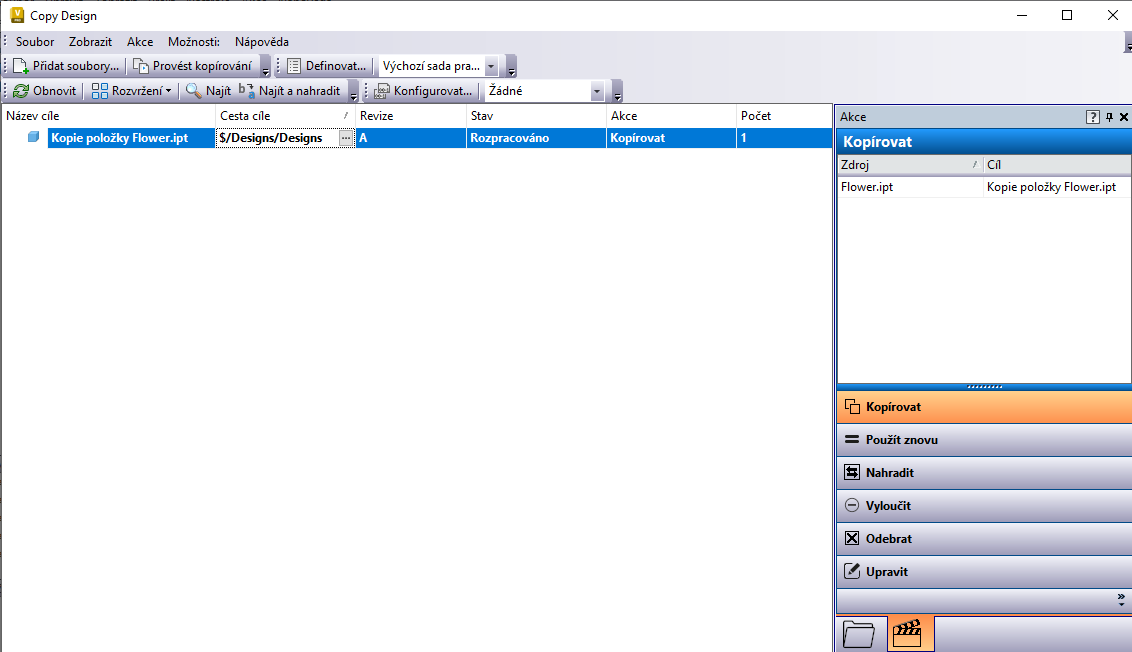

Nové objekty návrhů lze vytvářet kopírováním existujících dat v úložišti pomocí nástroje Copy Design. V závislosti na tom, kterou návrhovou aplikaci používáte, může kopírování návrhu zahrnovat kopírování výkresu a souvisejících souborů, kopírování celé struktury návrhu i se souvisejícími 2D výkresy pro 3D modely nebo kopírování komponent návrhu.
Důležité: Toto téma je určeno pro uživatele aplikace Vault Professional. Uživatelé aplikace Vault Basic naleznou odpovídající informace v článku Nástroj Copy Design (aplikace Vault Basic).
Dialog Copy Design je nyní nemodální dialog s panelem nástrojů. To znamená, že může zůstat otevřený, zatímco budete používat klienta aplikace Vault k provádění jiných příkazů nebo přidávání souborů ke kopírování.
Nástroj Copy Design vytvoří kopii návrhu se stejnou strukturou, jakou mají zdrojové soubory. V dialogu Copy Design můžete vybrat, které součásti existujícího návrhu chcete kopírovat, znovu použít, nahradit, vyloučit nebo odpojit.
Poznámka: Pokud jsou v rámci procesu nástroje Copy Design upraveny soubory, je nutné po jeho dokončení otevřít soubory pomocí doplňku Vault v příslušné aplikaci CAD. Soubory znovu sestavte a zařaďte zpět do úložiště.
