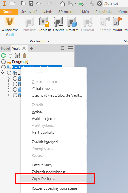

Nástroj Copy Design v prohlížeči úložiště Vault
  1. V prohlížeči úložiště Vault v aplikaci Inventor klikněte pravým tlačítkem na soubor a vyberte možnost Copy Design.
    Otevře se dialog Copy Design.
  2. Klikněte pravým tlačítkem na soubor a vyberte příkaz Kopírovat do. Pak můžete zkopírovat vybrané soubory z hlavní mřížky do určeného umístění. Podržením klávesy Ctrl vyberete více souborů.
  3. V dialogu Vybrat umístění úložiště vyhledejte cílovou složku.
  4. Vyberte složku, a pokud je třeba, kliknutím na tlačítko Nová složka vytvořte podsložky.
  5. Klikněte na tlačítko OK.
  6. Kliknutím na tlačítko Provést kopírování uložte soubory do vybraného umístění. Po dokončení operace kopírování jsou kopie vybraných souborů umístěny do cílové složky.
  7. Klikněte pravým tlačítkem na soubor a výběrem příkazu Otevřít otevřete zkopírovaný soubor přímo v aplikaci Inventor.

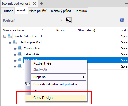

Nástroj Copy Design v podokně Zobrazit podrobnosti
  1. V prohlížeči úložiště Vault v aplikaci Inventor klikněte pravým tlačítkem na soubor a vyberte možnost Zobrazit podrobnosti.
  2. V dialogu Zobrazit podrobnosti vyberte kartu Použití nebo Místo použití.
  3. Klikněte pravým tlačítkem na soubor a vyberte položku Copy Design. Otevře se dialog Copy Design.
  4. V dialogu nástroje Copy Design klikněte pravým tlačítkem na soubor a vyberte příkaz Kopírovat do. Pak můžete zkopírovat vybrané soubory z hlavní mřížky do určeného umístění. Podržením klávesy Ctrl vyberete více souborů.
  5. V dialogu Vybrat umístění úložiště vyhledejte cílovou složku.
  6. Vyberte složku, a pokud je třeba, kliknutím na tlačítko Nová složka vytvořte podsložky.
  7. Klikněte na tlačítko OK.
  8. Kliknutím na tlačítko Provést kopírování uložte soubory do vybraného umístění. Po dokončení operace kopírování jsou kopie vybraných souborů umístěny do cílové složky.
  9. Klikněte pravým tlačítkem na soubor a výběrem příkazu Otevřít otevřete zkopírovaný soubor přímo v aplikaci Inventor.
