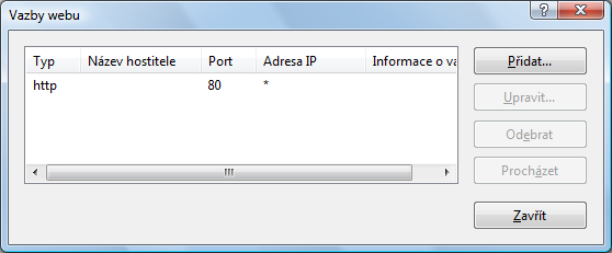

  3. V dialogu Internetová informační služba rozbalte položku Místní počítač ►Servery, klikněte pravým tlačítkem na položku Výchozí webový server a vyberte možnost Upravit vazby.

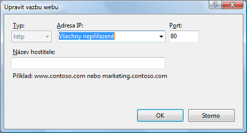

  4. Vyberte nastavení http a klikněte na tlačítko Upravit.
  5. Změňte číslo portu na 80 a klikněte na tlačítko OK.

  5. Klikněte pravým tlačítkem na položku Výchozí webové stránky a vyberte položku Upravit vazby.
  6. Vyberte nastavení http a klikněte na tlačítko Upravit.
  7. Změňte číslo portu na 80 a klikněte na tlačítko OK.
