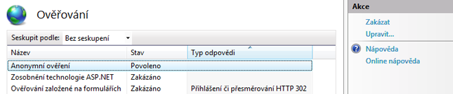

  1. Přejděte na panel Nástroje pro správu a klikněte na položku Internetová informační služba.
  2. V dialogu Internetová informační služba rozbalte položku Místní počítač ► Weby a klikněte na položku Výchozí web.
  3. Dvakrát klikněte na položku Ověřování.
  4. Zaškrtněte možnost Anonymní ověření a ujistěte se, že je zapnutá.
  5. Klikněte pravým tlačítkem na položku Ověřování a výběrem položky Upravit zobrazte uživatelské jméno anonymního účtu, který používá služba IIS. Zkontrolujte, zda tento účet existuje na serveru.

  5. V dialogu Internetová informační služba rozbalte položku Místní počítač ► Weby a klikněte na položku Výchozí web.
  6. Dvakrát klikněte na položku Ověřování.
  7. Zaškrtněte možnost Anonymní ověření a ujistěte se, že je zapnutá.
  8. Kliknutím na tlačítko Upravit zobrazte uživatelské jméno anonymního účtu používaného službou IIS. Zkontrolujte, zda tento účet existuje na serveru.
