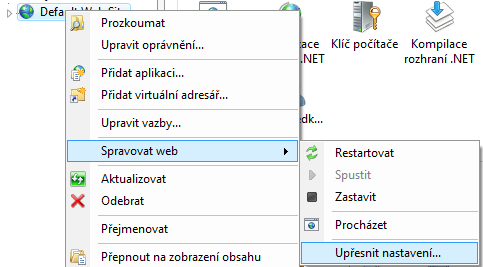

  3. V dialogu Internetová informační služba rozbalte položku Místní počítač ► Weby a klikněte na položku Výchozí web.
  4. V části Správa webu klikněte na možnost Upřesnit nastavení.

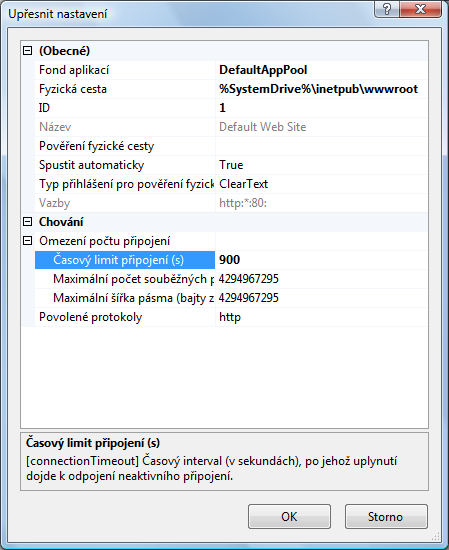

  5. V dialogu Upřesnit nastavení rozbalte položku Omezení.
  6. Změňte hodnotu Časový limit na 900 a klikněte na tlačítko OK.

  4. V dialogu Internetová informační služba rozbalte položku Místní počítač ► Servery, klikněte pravým tlačítkem na položku Výchozí webový server a vyberte možnosti Upravit vazby > Spravovat webový server > Pokročilé nastavení.
  5. Rozbalte seznam Omezení počtu připojení, změňte hodnotu Časový limit na 900 a klikněte na tlačítko OK.
