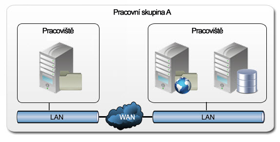

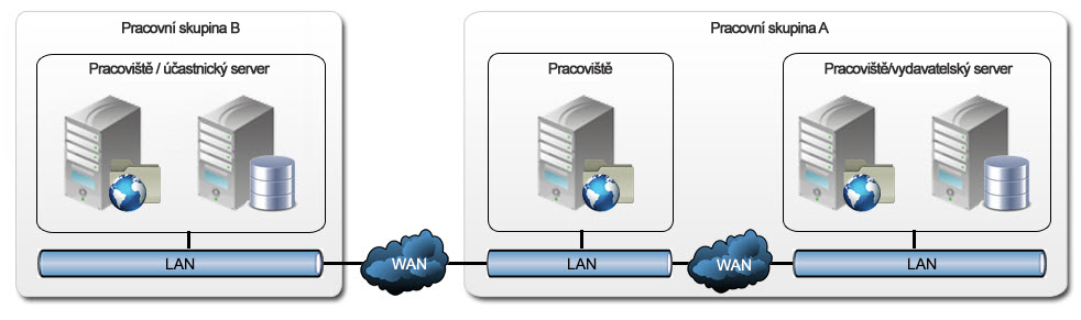

Příkladový scénář
Na těchto obrázcích se pro zjednodušení nachází pouze jedna pracovní skupina. Bylo by však možné mít takto nakonfigurováno více pracovních skupin.
Aktuální stav: Pracovní skupina A se skládá z vydavatelského serveru a dvou pracovišť.
Koncový stav: Dvě pracovní skupiny – pracovní skupina A je vydavatelský server a pracovní skupina B je účastnický server.
