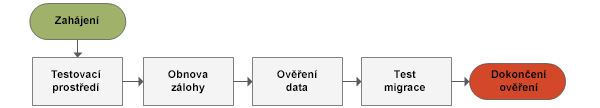

Testovací prostředí
Doporučuje se provést zkušební aktualizaci serveru Vault v počítači, který je podobný provoznímu serveru. Testovací aktualizace prověří, že záloha je platná, a identifikuje případná úskalí bez dopadu na provozní prostředí. Následuje přehled výhod testovacího prostředí.

Obnova zálohy
Provozní zálohu v testovacím prostředí obnovte pomocí aplikace serveru úložiště.

Ověření obnovených dat
Zkontrolujte, zda je úložiště souborů i databáze kompletní a že obnovené prostředí je funkční. K ověření konfigurace, obsahu a aplikace serveru úložiště použijte klienta.
Zkušební migrace
Prostředí otestujte pomocí postupů popsaných v tomto dokumentu. Použití testovacího prostředí představuje bezpečnou možnost, jak se seznámit s procesem migrace a odhalit nečekané překážky. Ačkoli tento proces trvá dlouho, může ve svém důsledku ušetřit čas a předejít nepříjemnostem, protože nebude ovlivněno provozní prostředí.
