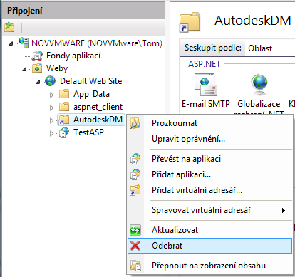

Pokud se kontrola nezdaří, adresář existuje. Neúspěch této akce značí, že předchozí instalace se neodinstalovala správně. prostřednictvím této pomůcky pro správu služby IIS vyhledáte a odstraníte virtuální adresář a adresář na který odkazuje.

  3. V dialogu Internetová informační služba rozbalte položku Místní počítač ► Weby a klikněte na položku Výchozí web.
  4. Uvidíte-li složku pojmenovanou AutodeskDM, klikněte na tuto složku pravým tlačítkem a vyberte položku Odstranit.

  4. V dialogu Internetová informační služba rozbalte položku Místní počítač ► Weby a klikněte na položku Výchozí web.
  5. Uvidíte-li složku pojmenovanou AutodeskDM, klikněte na tuto složku pravým tlačítkem a vyberte položku Odstranit.
