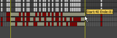

  3. Ziehen Sie im Key-Fenster einen Zeitblock auf, oder verwenden Sie einen vorhandenen Block.
    Wenn Sie den Block ziehen, zeigen zwei vertikale Linien und eine QuickInfo den Anfangs- und Endpunkt. Außerdem erscheint der Block hinter den Keys als einfarbiger Balken hinter den Keys in jeder Spur.
  4. Setzen Sie den Cursor im Key-Fenster auf den aktiven Zeitblock. Der Cursor ändert sich in ein Maßstab-Symbol, wenn Sie zum Skalieren ziehen.
