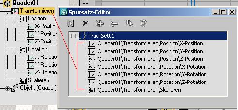

So erstellen Sie einen Spursatz aus ausgewählten Spuren
  1. Wählen Sie im Controller-Fenster der Spuransicht die gewünschten Spuren aus.
  2. Klicken Sie auf Spursatz bearbeiten.
  3. Klicken Sie im Dialogfeld Spursatz-Editor auf Neuen Spursatz erstellen.
  4. Erweitern Sie den neuen Spursatz.
    Ein neuer Spursatz mit den ausgewählten Spuren wird angezeigt.

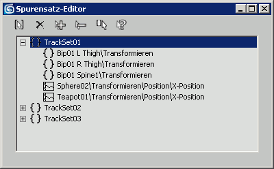

Im Dialogfeld "Spursatz-Editor" werden alle aktuellen Spursätze angezeigt. Sie können die Spurliste eines Satzes erweitern bzw. reduzieren, indem Sie auf das Pluszeichen (+) bzw. Minuszeichen (-) neben dem Namen des Spursatzes klicken.
