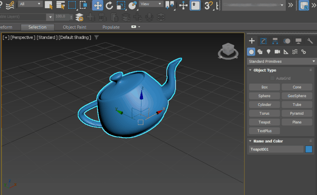

So positionieren Sie den Drehpunkt eines Objekts neu:
  1. Wählen Sie ein Objekt aus, und aktivieren Sie in der Hierarchiegruppe Rollout "Drehpunkt anpassen" "Nur Drehpunkt beeinflussen".
  2. Verschieben oder drehen Sie den Drehpunkt.
    Sie können den Drehpunkt auch mit den Schaltflächen Ausrichten, Schnellausrichtung und An Ansicht ausrichten im Werkzeugkasten ausrichten.
    Weitere Informationen finden Sie unter Rollout Transformation anpassen.
