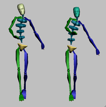

Bipeds mit denselben Ober- und Unterkörperbewegungen. Beim Biped links wird die Balance kompensiert, beim Biped rechts nicht.
Als Vorgabe kompensiert der Mischer Unterschiede in der Bewegung von Ober- und Unterkörper durch Anpassen der Bewegungen von Wirbelsäule und Becken. Wenn sich der Biped z. B. an der Taille nach vorne beugt, wird das Becken etwas verschoben, um die Gewichtsverlagerung aufzufangen, während die Wirbelsäulendrehung etwas zurückgenommen wird, damit der Biped nicht sein Gleichgewicht verliert. Die Balancekompensierung hat das Ziel, die Bewegung des Bipeds so natürlich wie möglich erscheinen zu lassen.

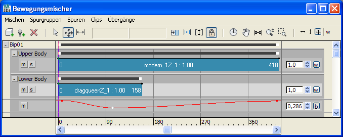

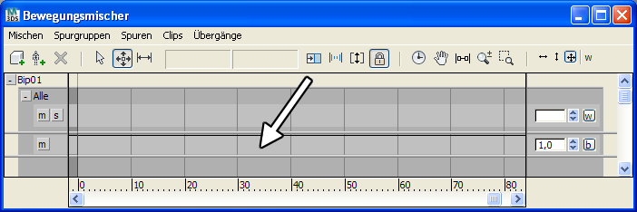

Balance-Spur
Tipp: Wenn die Balance-Spur für einen Biped nicht angezeigt wird, klicken Sie im Werkzeugkasten des Bewegungsmischers auf "Einstellungen", und aktivieren Sie im Dialogfeld Mischereinstellungen die Option "Balancekurven".
Die Balance-Spur verfügt über eine Gewichtungskurve, mit der Sie das Ausmaß der automatischen Balancekompensierung zwischen den Ober- und Unterkörper-Spurgruppen regeln können. Der standardmäßige Gewichtungswert "1,0" für die gesamte Balance-Spur bietet ein Höchstmaß an Kompensierung. Sie können den Gewichtungskurvenwert an verschiedenen Punkten reduzieren, um die automatische Balancekompensierung einzuschränken.
Anmerkung: Für jeden Biped kann es immer nur eine Balance-Spur geben, und die Balancespur kann nicht gelöscht werden.

  6. Klicken Sie auf (Balancegewichtungsmodus). Diese Schaltfläche ist am rechten Ende der Balance-Spur.
    Am oberen Rand der Balance-Spur wird die Gewichtungskurve angezeigt.
    Tipp: Wenn Sie die Gewichtungskurve nicht sehen können, klicken Sie auf "Einstellungen", um das Dialogfeld "Mischereinstellungen" zu öffnen, und aktivieren Sie die Option "Gewichtungskurven".
  7. Fügen Sie der Gewichtungskurve Knoten hinzu, und passen Sie die Knoten an. Informationen dazu, wie Sie Knoten hinzufügen und Gewichtungskurven bearbeiten können, finden Sie unter Anpassen der Spurgewichtung.
    Wenn die Gewichtungskurve einen Wert von "0,0" hat, findet keine Balancekompensierung statt. Bei Werten zwischen "0,0" und "1,0" wird die Balance in einem gewissen Maße angepasst.

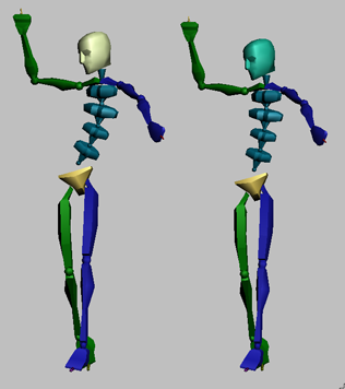

  4. Wenn Sie steuern möchten, inwiefern die Wirbelsäulenbewegung aus der Bewegung des Unterkörpers auf den Oberkörper übertragen wird, ändern Sie den Wert des Parameters "Fortführung". Bei höheren Werten werden die Wirbelsäulenverbindungen gedreht, um der Massenmittelpunkt- und Beckenbewegung besser folgen zu können.
    Bipeds mit denselben Ober- und Unterkörperbewegungen. Beim Biped links liegt der Fortführungswert bei "0,0", beim Biped rechts bei "1,0".
