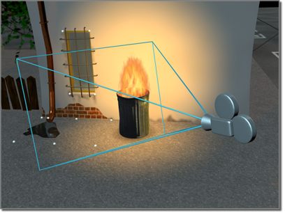

    Eine wirkliche Kamera filmt eine Szene (die weißen Punkte dienen später als Verfolgungspunkte).

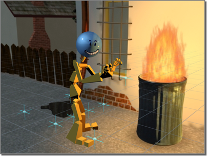

    Ergebnisfilm, der verfolgt und als Hintergrund verwendet werden soll.

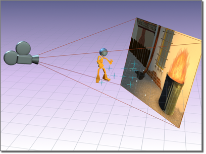

    Nach Anwenden der Kameraverfolgung passt die Szenengeometrie (die Figur) zum gefilmten Hintergrund.
