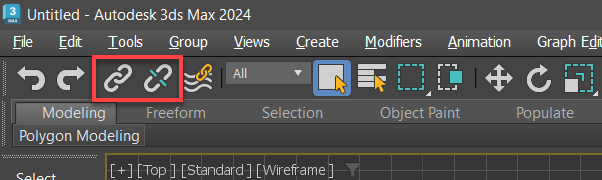

Verknüpfung der Auswahl aufheben
Mit der Schaltfläche "Verknüpfung der Auswahl aufheben" können Sie die hierarchische Beziehung zwischen zwei Objekten aufheben.
Schaltflächen „Auswählen und verknüpfen“ und „Verknüpfung der Auswahl aufheben“ im Werkzeugkasten.
Mit „Verknüpfung der Auswahl aufheben“ wird ein untergeordnetes Objekt von seinem übergeordneten Objekt gelöst.
Tipp: Sie können hierarchische Verknüpfungen auch in der schematischen Ansicht herstellen oder aufheben.
Vorgehensweise
So heben Sie die Verknüpfung zwischen einem untergeordneten und seinem übergeordneten Objekt auf
  1. Wählen Sie das untergeordnete Objekt, dessen Verknüpfung Sie aufheben möchten.
  2. Klicken Sie auf Verknüpfung der Auswahl aufheben.
