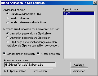

Das Dialogfeld "Biped-Animation in Clip kopieren" wird geöffnet, wenn Sie einen oder mehrere Clips in einer Spur auswählen und im Menü "Clips" die Option "Quelle laden"
"Aus Biped" wählen. Die Animation des Bipeds ersetzt die ausgewählten Clips.
Anmerkung: Dieses Dialogfeld ist nur für Biped-Objektmischungen verfügbar.
Benutzeroberfläche
- Animation kopieren:
Nur die ausgewählten Clips Mit dieser Option wird nur der ausgewählte Clip in der Spur durch einen neuen Clip aus dem Reservoir ersetzt.
In alle Instanzen Ersetzt die Instanzen des Clips (alle Vorkommen des ausgewählten Clips in Spuren desselben Bipeds oder anderer Bipeds mit derselben Größe) durch den im Reservoir ausgewählten Clip.
In alle Instanzen und Adaptionen Ersetzt alle Vorkommen (Adaptionen) des ausgewählten Clips in allen Biped-Spuren im Mischer durch den im Reservoir ausgewählten Clip.
- Methode zum Einpassen der Animation in den Clip:
Animation passend zum Clip skalieren Skaliert die Länge des geladenen Clips, sodass er die gleiche Länge wie der zu ersetzende Clip in der Spur hat.
Animation passend zum Clip stutzen Stutzt die Länge des geladenen Clips, sodass er die gleiche Länge wie der zu ersetzende Clip in der Spur hat.
Clip-Länge auf Animationslänge einstellen, verbleibende Clips werden zeitlich verschoben. Stellt die Länge der Animation der ausgewählten Clips auf die Länge des Clips ein, der geladen wird. Alle nach dem ausgewählten Clip folgenden Clips in der Spur werden in Abhängigkeit von der Länge des neu geladenen Clips verschoben.
- Gewichtungen entfernen
Entfernt bestehende Gewichtungskurven von Clips, die zum Ersetzen ausgewählt wurden.
- Warps entfernen
Entfernt bestehende Zeit-Warps von Clips, die zum Ersetzen ausgewählt wurden.
