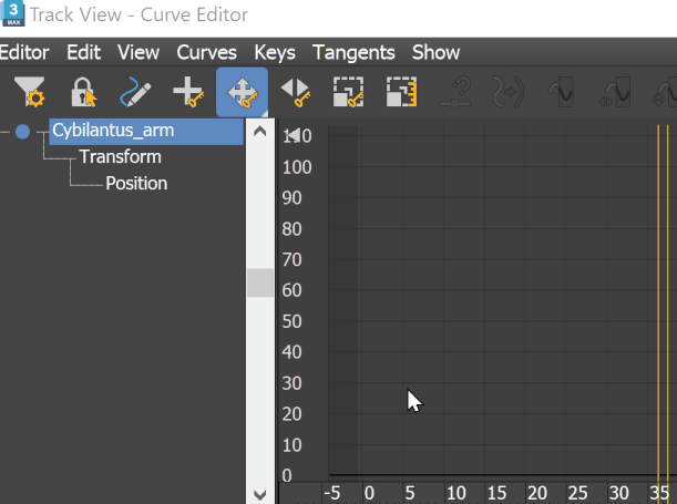

So zeigen Sie die Controller-Eigenschaften im Kurveneditor an:
Die globalen Eigenschaften mancher Transformationscontroller können Sie in der Bewegungsgruppe anzeigen. Es gelten dieselben Steuerungen, die oben beschrieben wurden.
Controller-Eigenschaften können auch von der Spurleiste aus angezeigt werden. Klicken Sie mit der rechten Maustaste auf einen Key, und wählen Sie "Controller-Eigenschaften".
