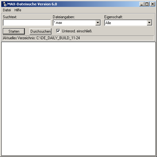

[MAX-Dateisuche-Fenster]
Suchbegriff
Hier wird der Text angegeben, nach dem gesucht werden soll. Wenn Sie dieses Feld frei lassen, werden durch die Suche alle Dateien mit der angegebenen Eigenschaft ermittelt.
Dateiangaben
Hier wird angegeben, welcher Dateityp durchsucht werden soll. Vorgegeben ist der Dateityp *.max. Hier kann ein anderer Dateityp eingegeben werden, z. B. *.dwg. Wenn Sie hier *.* eingeben, werden alle Dateien durchsucht.
Der zuletzt hier eingestellte Dateityp der Dateitypliste wird bei der nächsten Ausführung des Programms "Dateisuche" automatisch wieder verwendet.
Eigenschaft
Hier wird angegeben, nach welcher Eigenschaft gesucht werden soll. Mit "Alle" wird nach allen verfügbaren Eigenschaft gesucht.
Anfang
Aktiviert den Suchvorgang. Nach dem Starten der Suche ändert sich die Beschriftung dieser Schaltfläche zu "Abbrechen". Durch Klicken auf "Abbrechen" kann die Suche abgebrochen werden.
Durchsuchen
Über diese Schaltfläche können Sie in einem normalen Windows-Dialogfeld "Ordner suchen" das Verzeichnis auswählen, in dem gesucht werden soll.
Unterordner einschließen
Wenn dieses Kontrollkästchen aktiviert ist, wird bei der Dateisuche das aktuelle Verzeichnis mit allen Unterverzeichnissen durchsucht. Wenn es nicht aktiviert ist, wird nur das aktuelle Verzeichnis durchsucht.
[Dateiliste]
Hier werden alle gefundenen Dateien aufgelistet, die den aktuellen Suchkriterien entsprechen.
Wenn Sie in dieser Liste auf eine gefundene Datei doppelklicken, werden die Eigenschaften für diese Datei angezeigt. Die in diesem Dialogfeld enthaltenen Informationen entsprechen den Informationen, die unter Anwendungsmenü Eigenschaften Datei-Eigenschaften in 3ds Max angezeigt werden. Mit den Schaltflächen "<<" und ">>" können Sie zur vorherigen oder folgenden Datei der Suchergebnisliste wechseln.
Während die Eigenschaften angezeigt werden, wird die Dateisuche im Hintergrund fortgesetzt.
