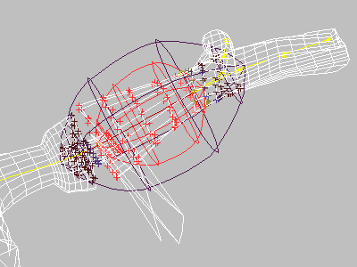

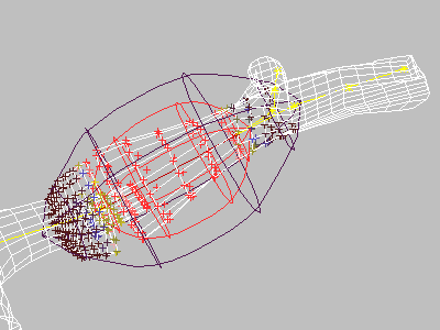

Probleme mit Scheitelpunkten werden in der Vorschau der Bewegung deutlich. Oft entsteht der Eindruck, dass Scheitelpunkte zurückgelassen wurden, wenn die Verbindung, zu der sie eigentlich gehören sollten, sich im dreidimensionalen Raum bewegt. Tatsächlich geschieht genau das: sie wurden überhaupt keiner Verbindung zugewiesen und bleiben bei der ursprünglichen Stellung des Skeletts, also der Stellung, die das Netz und sein Skelett zum Zeitpunkt der Anwendung und Initialisierung von Physique innehatten.
Der andere mögliche Fall wären Scheitelpunkte, die zu stark verschoben werden, sodass eine Delle im Netz entsteht. Diesen Fehler können Sie beheben, indem Sie die Überschneidung von Hüllen für ein Gelenk verringern.
Verlorengegangene Scheitelpunkte (oben), die ihren Verbindungen durch eine veränderte Hüllenform (unten) erneut zugewiesen wurden.

So passen Sie die vorgegebene Hüllenform an:
  1. Aktivieren Sie im Rollout "Verschmelzungshüllen" Bereich "Auswahlebene" die Option (Verbinden). Wählen Sie in einem Ansichtsfenster eine beliebige Verbindung aus.
  2. Aktivieren Sie im Bereich "Parameter" die Option "Innen", "Außen" oder "Beide", und erhöhen Sie anschließend den Wert für "Radiale Skalierung", bis die äußere Hülle das Figurnetz knapp umgibt.
    Anmerkung: Wenn "Beide" aktiviert ist, werden die inneren und äußeren Grenzen gleichzeitig skaliert.
  3. Erhöhen Sie den Wert für "Übergeordnete Überlappung", bis die innere (rote) Hülle das Netz durchdringt.
  4. Verringern Sie gegebenenfalls den Wert für "Falloff", um diese Hülle zu stärken.
