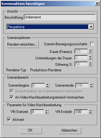

Die Dialogfelder "Szenenaktion hinzufügen" und "Szenenaktion bearbeiten" besitzen dieselben Steuerelemente.
Bereich "Ansicht"
Beschriftung
Ermöglicht die Bearbeitung des Namens der Aktion. Ein eindeutiger Name erleichtert die Unterscheidung von Szenenaktionen in einer langen Liste von Aktionen.
[Dropdown-Liste "Ansichtsfenster"]
Wählen Sie das zu rendernde Ansichtsfenster.
Bereich "Szenenoptionen"
Aktiviert verschiedene Rendereffekte.
Rendern einrichten
Zeigt eine Untermenge der Parameter des Dialogfelds "Rendern einrichten" an. Hier vorgenommene Änderungen wirken sich auch auf das Dialogfeld "Renderausgabe einrichten" aus.
Szenen-Bewegungsunschärfe
Aktiviert den Effekt der Szenen-Bewegungsunschärfe für die gesamte Szene. Dieser Effekt unterscheidet sich von der Objekt-Bewegungsunschärfe, da diese Bewegungsunschärfe nur für einzelne Objekte in der Szene erzeugt.
Wenn Sie mit aktivierter Szenen-Bewegungsunschärfe rendern, wird Ihnen im Dialogfeld "Video-Nachbearbeitung" mitgeteilt, welches Subsample gerendert wird. Diese Informationen werden rechts neben dem Text "Rendert Bild" in Klammern angezeigt.
Dauer
Legt die virtuelle Verschlusszeit für die Bewegungsunschärfe fest. Wenn dieser Wert auf 1,0 eingestellt ist, ist die virtuelle Blende für die gesamte Dauer zwischen einem Frame und dem nächsten geöffnet. Wenn dieser Wert auf eine kleinere Zahl eingestellt ist (zum Beispiel 0,25), wird die im Feld "Unterteilungen der Dauer" angegebene Anzahl der Unterteilungen innerhalb des angegebenen Teils des Frames gerendert (in diesem Beispiel im ersten Viertel der Dauer zwischen einem Frame und dem nächsten).
Legt fest, wie viele Subframe-Samples innerhalb der Dauer gerendert werden. Die Vorgabe-Einstellung ist 2; für einen akzeptablen Effekt benötigen Sie jedoch mindestens 5-6.
Dithering %
Stellt den Betrag der Pixelschattierung zwischen unscharfen Pixeln überlappender Frame-Samples ein. Wenn "Dithering %" auf 0 eingestellt ist, wird keine Pixelschattierung durchgeführt.
Bereich "Szenenbereich"
Szenenbeginn/Szenenende
Legt den Bereich der Szenen-Frames fest, die gerendert werden sollen.
Bereichsbalken an Szenenbereich festmachen
Wird verfügbar, wenn Sie "An Video-Nachbearbeitungsbereich festmachen" deaktivieren. Wenn dieses Kontrollkästchen aktiv ist, ist das Zahlenauswahlfeld "Szenenende" deaktiviert und an den Bereich der Video-Nachbearbeitung gesperrt. Wenn Sie das Zahlenauswahlfeld "Szenenbeginn" ändern, wird "Szenenende" automatisch abhängig vom Bereich der Video-Nachbearbeitung aktualisiert, der für diese Aktion festgelegt ist.
Wenn Sie die Option "Bereichsbalken an Szenenbereich festmachen" deaktivieren, können Sie die Zahlenauswahlfelder "Szenenanfang" und "Szenenende" nach Belieben ändern. Dadurch können Sie den Szenenbereich bei seiner ursprünglichen Länge belassen und haben trotzdem die nötige Flexibilität, um einen beliebigen Szenenbereich auf einen beliebigen Video-Nachbearbeitungsbereich zu projizieren.
Rendert den gleichen Bereich von Szenen-Frames als Video-Nachbearbeitungs-Frames. Den Video-Nachbearbeitungsbereich können Sie im Dialogfeld "Video-Nachbearbeitung ausführen" einrichten.
Bereich "Parameter für Video-Nachbearbeitung"
VN-Startzeit/-Endzeit
Stellt das Start- und das End-Frame für die ausgewählte Aktion innerhalb der Warteschlange für die gesamte Video-Nachbearbeitung ein. Die Video-Nachbearbeitung rendert die Aktion über die hier angegebene Anzahl von Frames.
Aktiviert
Schaltet das Ereignis ein und aus. Wenn dieses Kontrollkästchen nicht markiert ist, ist die Aktion deaktiviert, und die Video-Nachbearbeitung ignoriert sie beim Rendern der Warteschlange. Sie müssen jedes Ereignis einzeln deaktivieren. Wenn Sie zum Beispiel eine zusammengesetzte Layeraktion deaktivieren, werden die zugehörigen Bildaktionen nicht deaktiviert. Die Bereichsleisten der deaktivierten Aktionen werden im Aktionsspurbereich abgeblendet.
