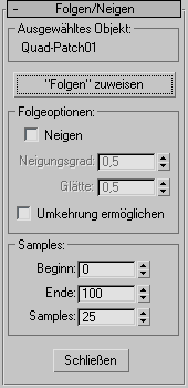

Benutzeroberfläche
Bereich "Ausgewähltes Objekt"
Zeigt den Namen der aktuellen Auswahl an. Ist mehr als ein Objekt ausgewählt, wird hier "Mehrere ausgewählt" angezeigt.
"Folgen" zuweisen
Klicken Sie darauf, um die Einstellungen anzuwenden und die Rotations-Keys zu generieren. Bei jedem Klicken auf diese Schaltfläche werden die Rotations-Keys im angegebenen Frame-Bereich (eingestellt im Bereich "Samples") gelöscht und neu generiert.
Bereich "Folgeoptionen"
Enthält die Parameter, die angeben, ob Neigung verwendet wird, sowie die Neigungseinstellungen.
Neigen
Aktivieren Sie diese Option, wenn das Objekt nicht nur seiner Bewegungsbahn folgen, sondern sich zusätzlich neigen soll.
Neigungsgrad
Passt den Neigungsbetrag an eine Seite an, je nachdem, ob es sich um einen positiven oder negativen Wert handelt.
Glätte
Steuert, wie schnell der Rollwinkel sich ändert, wenn sich ein Objekt durch Kurven in der Bewegungsbahn bewegt. Bei kleineren Werten reagiert das Objekt bereits auf minimale Kurvenveränderungen, während große Werte ruckartige Kurvenverläufe glätten.
Umkehrung ermöglichen
Wenn die Option deaktiviert ist, vermeidet man damit die Situation, in der ein Objekt in einem vertikal ausgerichteten Pfad umgekehrt wird. Wenn diese Option aktiviert ist, kann das Objekt umgekehrt werden. Vorgabe = Deaktiviert.
Bereich "Samples"
Gibt den Frame-Bereich an, für den Rotations-Keys generiert werden, sowie die Anzahl der Keys, die generiert werden sollen.
Anfang
Gibt das erste Frame an, für das Rotations-Keys generiert werden.
Ende
Gibt das letzte Frame an, für das Rotations-Keys generiert werden.
Samples
Gibt die Anzahl der Rotations-Keys an, die im angegebenen Bereich generiert werden sollen.
