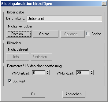

Bildeingabeaktion hinzufügen
"Bildeingabeaktion hinzufügen" fügt der Szene ein bewegtes oder unbewegtes Bild hinzu. Bildeingabeaktionen platzieren ein Bild in der Warteschlange. Im Gegensatz zu Szenenaktionen ist das Bild jedoch entweder eine zuvor gespeicherte Datei oder ein von einem Gerät generiertes Bild.
Prozeduren
So fügen Sie eine Bildeingabeaktion hinzu:
  1. Stellen Sie sicher, dass keine Aktionen in der Warteschlange ausgewählt sind.
  2. Klicken Sie auf (Bildeingabeaktion hinzufügen).
    Das Dialogfeld "Bildeingabeaktion hinzufügen" wird eingeblendet.
  3. Klicken Sie auf "Dateien", um ein Bitmap oder eine Animation als Bild auszuwählen, oder klicken Sie auf "Geräte", um ein Gerät zur Bildgenerierung zu wählen.
    Wenn Sie auf "Dateien" klicken, wird ein Dialogfeld zur Dateiauswahl angezeigt, in dem Sie die gewünschte Bitmap- oder Animationsdatei wählen können.
    Wenn Sie die Option "Geräte" wählen, wird das Dialogfeld "Bildeingabegerät auswählen" geöffnet. Dieses Dialogfeld verfügt über eine Liste installierter Geräte.
  4. Klicken Sie auf "Optionen", um die Größe und Platzierung des Bilds in den endgültigen Videoframes festzulegen.
    Das Dialogfeld "Bildeingabe-Optionen" wird eingeblendet.
  5. Passen Sie eventuell weitere Bildeingabe-Einstellungen an, und klicken Sie auf "OK".
    Die Bildeingabeaktion wird am Ende der Warteschlange angezeigt.

Die Dialogfelder "Bildeingabeaktion hinzufügen" und "Bildeingabeaktion bearbeiten" besitzen dieselben Steuerelemente.
Bereich "Bildeingabe"
Beschriftung
Ermöglicht das Festlegen eines eindeutigen Namens für die Aktion. Ein eindeutiger Name erleichtert die Unterscheidung von Bildaktionen in einer langen Liste von Aktionen.
Dateien
Ermöglicht die Auswahl der Bitmap- oder Animationsbilddatei.
Geräte
Ermöglicht die Auswahl eines installierten Hardware-Eingabegeräts, zum Beispiel eines digitalen Recorders.
Optionen
Öffnet das Dialogfeld "Bildeingabe-Optionen", in dem Sie die Ausrichtung, die Größe und den Frame-Bereich des Eingabebilds einrichten können.
Cache
Speichert ein Bitmap im Speicher. Sie können diese Option wählen, wenn Sie ein Einzelbild-Bitmap verwenden. Das Bild wird für die einzelnen Frames nicht neu geladen oder skaliert.
Bereich "Bildtreiber"
Diese Schaltflächen sind nur verfügbar, wenn Sie ein Gerät als Bildquelle gewählt haben.
Info
Zeigt Informationen über die Quelle der Bild-Handler-Software an, mit der das Bild in 3ds Max importiert wurde.
Einrichten
Zeigt ein Dialogfeld mit spezifischen Einstellungen für das Plug-In an. Einige Plug-Ins verwenden diese Schaltfläche möglicherweise nicht.
Bereich "Parameter für Video-Nachbearbeitung"
VN-Startzeit/-Endzeit
Stellt das Start- und das End-Frame für die ausgewählte Aktion innerhalb der Warteschlange für die gesamte Video-Nachbearbeitung ein. Die Video-Nachbearbeitung rendert die Aktion über die hier angegebene Anzahl von Frames.
Aktiviert
Aktiviert bzw. deaktiviert die Aktion. Wenn dieses Kontrollkästchen nicht markiert ist, ist die Aktion deaktiviert, und die Video-Nachbearbeitung ignoriert sie beim Rendern der Warteschlange. Jede Aktion muss für sich deaktiviert werden. Wenn Sie zum Beispiel eine zusammengesetzte Layeraktion deaktivieren, werden die zugehörigen Bildaktionen nicht deaktiviert. Die Bereichsleisten der deaktivierten Aktionen werden im Aktionsspurbereich abgeblendet.
