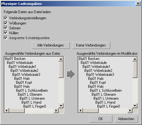

Dialogfeld "Physique-Ladeangaben"
Dieses Dialogfeld wird angezeigt, nachdem Sie eine Physique-Datei (.phy) zum Laden ausgewählt haben. Sie können hier festlegen, welche Informationen Sie von dieser Datei erhalten möchten.
Benutzeroberfläche
Mit den im Folgenden beschriebenen Kontrollkästchen oben links im Dialogfeld können Sie festlegen, welche Art von Daten geladen werden soll: Sollen bestimmte Daten nicht geladen werden, deaktivieren Sie das entsprechende Kontrollkästchen.
Verbindungseinstellungen
Lädt Verbindungsparameter. Vorgabe = Aktiviert.
Wölbungen
Lädt Querschnitte und Wölbungswinkel. Vorgabe = Aktiviert.
Sehnen
Lädt Sehnen. Vorgabe = Aktiviert.
Hüllen
Lädt Hüllen. Vorgabe = Aktiviert.
Gesperrte Scheitelpunkte
Lädt gesperrte Scheitelpunkte.
Alle Verbindungen
Wählt alle Verbindungen zum Laden aus.
Diese Schaltfläche ist nur verfügbar, wenn die Anzahl der gespeicherten Verbindungen der Anzahl der geöffneten Verbindungen entspricht. Klicken Sie auf diese Schaltfläche, um alle Verbindungen in beiden Listen auszuwählen. Wenn "Alle Verbindungen" nicht verfügbar ist, müssen Sie die Verbindungen manuell auswählen. Klicken Sie in einer Liste auf den Namen einer Verbindung, um sie auszuwählen. Bevor Sie auf "OK" klicken, stellen Sie sicher, dass die Anzahl der zu ladenden Verbindungen der Anzahl der zu aktualisierenden Verbindungen entspricht.
Keine Verbindungen
Hebt die Auswahl aller Verbindungen in beiden Listen auf.
Nachdem die Auswahl aller Verbindungen aufgehoben ist, müssen Sie die zu ladenden und zu aktualisierenden Verbindungen auswählen, bevor Sie auf "OK" klicken.
Ausgewählte Verbindungen aus Datei und Ausgewählte Verbindungen im Modifikator
Links im Dialogfeld wird eine Liste der Verbindungen angezeigt, die in der Datei gespeichert wurden. Rechts im Dialogfeld wird eine Liste der Verbindungen angezeigt, die in der gegenwärtig geöffneten Physique-Haut bzw. im Skelett enthalten sind. Sie können auswählen, welche Verbindungen mit den gespeicherten Daten aktualisiert werden sollen.
