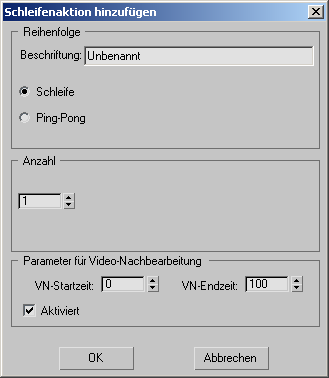

So fügen Sie eine Schleifenaktion hinzu:
  1. Wählen Sie die untergeordnete Aktion aus.
  2. Klicken Sie auf (Schleifenaktion hinzufügen).
    Das Dialogfeld "Schleifenaktion hinzufügen" wird eingeblendet.
  3. Nehmen Sie die Schleifeneinstellungen vor, und klicken Sie auf "OK".
    Die Schleifenaktion wird als übergeordnete Aktion der ausgewählten Aktion angezeigt.
    Die Schleifenaktion wiederholt die untergeordnete Aktion über den Bereich der Schleifenaktion.

Die Dialogfelder "Schleifenaktion hinzufügen" und "Schleifenaktion bearbeiten" besitzen dieselben Steuerelemente.
Bereich "Reihenfolge"
Beschriftung
Ermöglicht das Festlegen eines eindeutigen Namens für die Aktion. Ein eindeutiger Name erleichtert die Unterscheidung von Schleifenaktionen in einer langen Liste von Aktionen.
  • Schleife(Vorgabe) Wiederholt die untergeordnete Aktion, indem sie sie erneut startet, wenn die untergeordnete Aktion das Ende ihres Bereichs erreicht.
  • Ping-Pong Wiederholt die untergeordnete Aktion, indem sie zunächst vorwärts abgespielt wird, dann rückwärts, dann vorwärts und so weiter. Das letzte Frame der untergeordneten Aktion wird nicht wiederholt.
Bereich "Anzahl"
Gibt die Anzahl der Wiederholungen der Schleife oder des Ping-Pong nach dem ersten Wiedergeben der untergeordneten Aktion an.
Bereich "Parameter für Video-Nachbearbeitung"
VN-Startzeit/-Endzeit
Stellt das Start- und das End-Frame für die ausgewählte Aktion innerhalb der Warteschlange für die gesamte Video-Nachbearbeitung ein. Die Video-Nachbearbeitung rendert die Aktion über die hier angegebene Anzahl von Frames.
Aktiviert
Aktiviert bzw. deaktiviert die Aktion. Wenn dieses Kontrollkästchen nicht markiert ist, ist die Aktion deaktiviert, und die Video-Nachbearbeitung ignoriert sie beim Rendern der Warteschlange. Jede Aktion muss für sich deaktiviert werden. Wenn Sie zum Beispiel eine zusammengesetzte Layeraktion deaktivieren, werden die zugehörigen Bildaktionen nicht deaktiviert. Die Bereichsleisten der deaktivierten Aktionen werden im Aktionsspurbereich abgeblendet.
