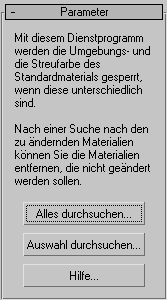

Benutzeroberfläche
Alles durchsuchen
Das Dienstprogramm durchsucht die gesamte Szene nach Materialien mit unterschiedlichen Umgebungs- und Streufarben.
Auswahl durchsuchen
Das Dienstprogramm durchsucht die aktuelle Auswahl nach Materialien mit unterschiedlichen Umgebungs- und Streufarben.
Hilfe
Öffnet die Hilfedatei für dieses Thema.

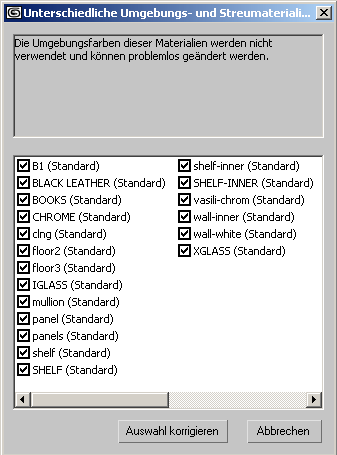

Verschiedene Umgebungs- und Streumaterialien
Dieses Dialogfeld wird angezeigt, nachdem Sie auf "Alles durchsuchen" oder "Auswahl durchsuchen" geklickt haben.
[Statusmeldung]
Dieser Bereich zeigt eine Meldung an, die mitteilt, ob die Szene (oder Auswahl) Materialien mit unterschiedlichen Umgebungs- und Streuwerten aufweist.
[Materialliste]
Zeigt eine Liste aller Materialien mit unterschiedlichen Umgebungs- und Streuwerten an.
Auswahl korrigieren
Sperrt den Umgebungs- und Streukanal für die im Dialogfeld ausgewählten Materialien.
Abbrechen
Schließt das Dialogfeld, ohne Änderungen vorzunehmen.
