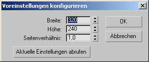

Voreinstellungen konfigurieren
Wenn Sie das Format "Benutzerdefiniert" für Sequenz ausführen verwenden, können Sie die Werte für eine Schaltfläche mit voreingestellter Auflösung ändern, indem Sie mit der rechten Maustaste darauf klicken.
Wenn Sie ein Standardformat verwenden, werden die Zahlenauswahlfelder "Breite" und "Höhe" am Standard-Bildseitenverhältnis festgemacht, und das Zahlenauswahlfeld "Seitenverhältnis" wird durch eine Textanzeige ersetzt.
Nach dem Ändern dieser Werte und dem Beenden des Dialogfelds "Voreinstellungen konfigurieren" müssen Sie auf die Schaltfläche klicken, um die neuen Werte im Dialogfeld "Sequenz ausführen" anzuwenden.
Benutzeroberfläche
Breite
Gibt die Breite des Bilds in Pixeln an.
Höhe
Gibt die Höhe des Bilds in Pixeln an.
Seitenverhältnis
Stellt das Seitenverhältnis des Bilds ein. Wenn Sie den Wert für "Bild-Seitenverhältnis" ändern, wird auch der Wert für "Höhe" geändert, um das korrekte Seitenverhältnis für die Auflösung beizubehalten.
