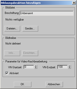

Benutzeroberfläche
Die Dialogfelder "Bildausgabeaktion hinzufügen" und "Ausgabebildaktion bearbeiten" besitzen dieselben Steuerelemente.
Bereich "Bilddatei"
Beschriftung
Ermöglicht das Festlegen eines eindeutigen Namens für die Aktion. Ein eindeutiger Name erleichtert die Unterscheidung von Ausgabeaktionen in einer langen Liste von Aktionen.
Dateien
Ermöglicht die Auswahl der Bildausgabedatei sowie des Formats.
Geräte
Ermöglicht die Auswahl eines Hardware-Ausgabegeräts, zum Beispiel eines digitalen Videorecorders. Damit Sie die Geräteausgabe verwenden können, müssen das Gerät selbst, seine Treiber und das 3ds Max-Plug-In für dieses Gerät installiert sein.
Bereich "Bildtreiber"
Die zwei Schaltflächen in diesem Bereich sind nur verfügbar, wenn Sie ein Gerät als Bildquelle gewählt haben.
Info
Zeigt Informationen über die Quelle der Bild-Handler-Software an, mit der das Bild in 3ds Max erstellt wurde.
Einrichten
Zeigt gerätespezifische Einrichtungsoptionen an.
Bereich "Parameter für Video-Nachbearbeitung"
VN-Startzeit/-Endzeit
Stellt das Start- und das End-Frame für die ausgewählte Aktion innerhalb der Warteschlange für die gesamte Video-Nachbearbeitung ein. Die Video-Nachbearbeitung rendert die Aktion über die hier angegebene Anzahl von Frames.
Aktiviert
Aktiviert bzw. deaktiviert die Aktion. Wenn dieses Kontrollkästchen nicht markiert ist, ist die Aktion deaktiviert, und die Video-Nachbearbeitung ignoriert sie beim Rendern der Warteschlange. Jede Aktion muss für sich deaktiviert werden. Wenn Sie zum Beispiel eine zusammengesetzte Layeraktion deaktivieren, werden die zugehörigen Bildaktionen nicht deaktiviert. Die Bereichsleisten der deaktivierten Aktionen werden im Aktionsspurbereich abgeblendet.
