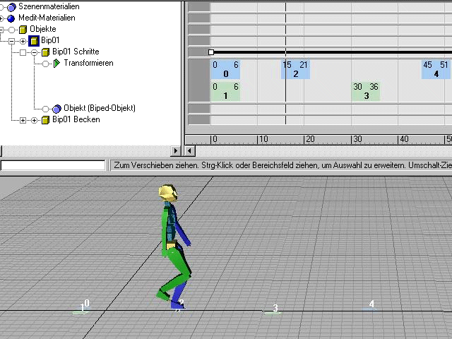

Die Schrittpositionen werden in Ansichtsfenstern angezeigt, der zeitliche Ablauf der Schritte hingegen im Dope-Sheet-Editor der Spuransicht. Dort wird für jeden Schritt ein Zeitblock angezeigt; dieser entspricht der Zeitspanne, in der der Fuß während eines Schritts aufsetzt.
Schritt-Keys in der Spuransicht

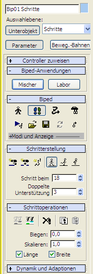

  1. Wählen Sie den Biped aus, und wechseln Sie zur Bewegungsgruppe.
  2. Klicken Sie im Rollout "Biped" auf (Schrittmodus).
  3. Wählen Sie die gewünschte Gangart (Verfahren oder Muster der Fortbewegung zu Fuß), indem Sie im Rollout "Schritterstellung" auf (Gehen), (Laufen) oder (Springen) klicken. Die Gangart bestimmt die Ausgangswerte für den zeitlichen Ablauf der von Ihnen erstellten Schritte.
    Nach ihrer Erstellung sind Schritte zunächst inaktiv. Sie sind in der Szene vorhanden, steuern aber die Bewegungen des Bipeds noch nicht.
  4. Erstellen Sie das Schrittmuster in den Ansichtsfenstern. Beim Erstellen von Schritten im Rollout "Schritterstellung" können Sie zwischen verschiedenen Verfahren wählen:
    • Sie können die Option (Mehrere Schritte erstellen) wählen, um automatisch eine bestimmte Anzahl von Schritten zu erstellen, oder
    • Sie können die Schritte einzeln einfügen, indem Sie auf (Schritte erstellen (anhängen)) oder auf (Schritte erstellen (beim aktuellen Frame)) klicken. Mithilfe des automatischen Rasters können Sie die erstellten Schritte auf einer Gitteroberfläche anordnen.

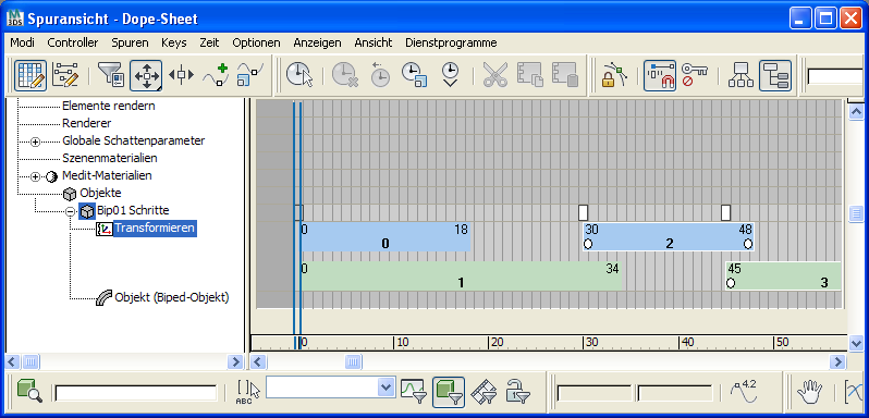

  6. Bearbeiten Sie den zeitlichen Ablauf der Schritte im Dope-Sheet-Modus der Spuransicht.

In den Ansichtsfenstern stellen Schritte die Zeitspannen dar, in denen die Biped-Füße räumlich unterstützt werden. Sie können die Schritte in Ansichtsfenstern verschieben oder drehen. In der Spuransicht wird jeder Schritt als zeitlich begrenzte Unterstützung für beide Biped-Füße dargestellt. Sie können die Schritte in der Spuransicht zeitlich verschieben. Position und Ausrichtung des Schritts im Ansichtsfenster bestimmen, wohin sich der Biped bewegt.

Bei Schrittanimationen gibt es vier Fußzustände: Fortbewegen, Berühren, Aufsetzen und Abheben. Diese Zustände entsprechen den Biped-Füßen in Bezug auf die Schritte. Mit den Anzeigen für die Fußzustände im Rollout "Biped" können Sie den Status der Biped-Füße beim Bearbeiten der Fuß- und Bein-Keys bestimmen. Sie können sich die Fußzustände im Ansichtsfenster anzeigen lassen, indem Sie die Option "Beinzustände" im Bereich Anzeigen des erweiterten Rollouts "Biped" aktivieren. Im Dope-Sheet-Editor der Spuransicht werden die Fußzustände als farbige Keys angezeigt.

Schrittanzeige im Dope-Sheet-Editor der Spuransicht
