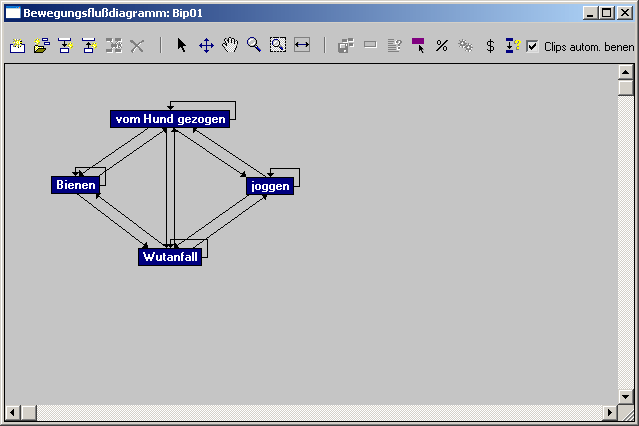

  2. Klicken Sie im Rollout "Bewegungsfluss" auf (Diagramm zeigen).
    Dadurch wird das Bewegungsflussdiagramm angezeigt.

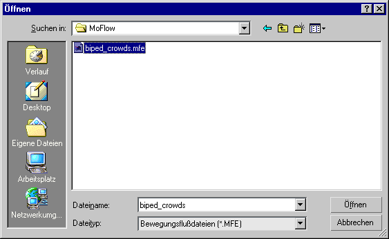

  3. Klicken Sie im Rollout "Bewegungsfluss" auf (Datei laden).
    3ds Max öffnet ein Dialogfeld zur Dateiauswahl.
  4. Wählen Sie im Ordner mit den Bewegungsfluss-Editor-Dateien eine MFE-Datei aus.

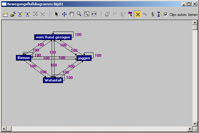

    Die Clips und Übergänge erscheinen im Bewegungsflussdiagramm. Für jeden Übergang wird dessen Gewichtung angezeigt. Standardmäßig liegt dieser Wert bei100.

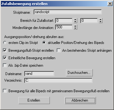

  9. Klicken Sie im Bereich "Skripts" des Rollouts "Bewegungsfluss" auf (Zufallsbewegung erstellen).
  10. Legen Sie im Dialogfeld "Zufallsbewegung erstellen" einen Wert für "Mindestlänge der Animation" fest.
    Dieser Wert sollte genug Zeit für alle gewünschten Clips in der Animation vorsehen.
  11. Klicken Sie auf "Erstellen".
    Daraufhin wird ein Zufallsskript auf Grundlage der Clips im Bewegungsflussdiagramm erstellt, für das der unter "Mindestlänge der Animation" festgelegte Wert gilt.

  3. Klicken Sie im Werkzeugkasten des Bewegungsflussdiagramms auf (Mehrere Clips erstellen).
    3ds Max öffnet ein Dateidialogfeld, in dem Sie das Verzeichnis der BIP-Dateien auswählen können.
  4. Klicken Sie nach dem Hinzufügen von Clips und Übergängen auf (Clip/Übergang auswählen), und wählen Sie alle Clips aus.
  5. Klicken Sie im Bewegungsflussdiagramm auf (Alle Übergänge erstellen). Klicken Sie auf "Ja", wenn Sie gefragt werden, ob Sie Übergänge von jedem ausgewählten Clip zu sich selbst erstellen möchten.
  6. Klicken Sie im Werkzeugkasten des Bewegungsflussdiagramms auf (Zufällige Ausgangsclips auswählen).
    Alle Übergänge, die Clips miteinander verknüpfen, erhalten eine Gewichtung von 100, sodass alle Übergänge die gleiche Chance haben, als erster gestartet zu werden.

  8. Klicken Sie im Rollout "Bewegungsfluss" Bereich "Skripts" auf (Zufallsbewegung erstellen).
  9. Legen Sie im Dialogfeld "Zufallsbewegung erstellen" einen Wert für "Mindestlänge der Animation" fest.
  10. Klicken Sie auf "Erstellen".
    3ds Max erstellt ein Zufallsskript auf Grundlage der Clips im Bewegungsflussdiagramm. Im Clip-Dialogfeld oder im Übergangs-Editor können Sie die Prozentwerte für Clips und Übergänge variieren und so einem bestimmten Clip oder Übergang den Vorzug geben.
