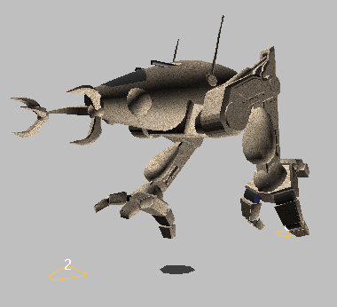

Figur mit Gelenken, die mit dem Biped-Skelett verknüpft ist
Kommerziell vertriebene Figuren werden häufig in zwei Versionen angeboten: mit Gelenken oder ohne Gelenke. Figuren ohne Gelenke haben ein nahtloses Netz an den Gliedergelenken. Diese Figuren sollten mit Physique an den Biped angefügt werden. Eine Figur mit Gelenken besitzt separate Objekte mit Kugelgelenken für die Glieder und eignet sich für die Verbindungstechnik, die in diesem Thema beschrieben wurde.

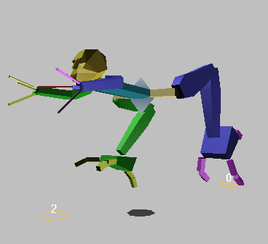

- Aktivieren Sie im Rollout "Biped" den
(Figurmodus), positionieren Sie den Biped, und passen Sie ihn dann in die Netzobjekte ein.
- Untersuchen Sie die Netzobjekte der Figur, und verbinden Sie die einzelnen Objekte mit dem Hilfsmittel
(Auswählen und verknüpfen) mit dem entsprechenden Teil im Biped. Das Modell wird mit der gesamten Keyframe-Animation animiert, die auf den Biped angewendet wurde.
