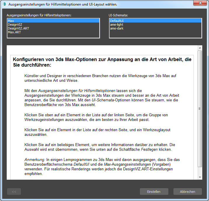

Künstler und Designer in verschiedenen Branchen nutzen 3ds Max auf unterschiedliche Art und Weise. Über den Umschalter zwischen Benutzer- und Standard-UI können Sie die Programmvorgaben und das UI-Schema schnell ändern, damit sie Ihren Bedürfnissen und Ihrer Arbeitsweise besser angepasst sind.
Mit den Ausgangseinstellungen für Hilfsmitteloptionen werden die Vorgabeeinstellungen für verschiedene Funktionen in 3ds Max gesteuert, während mit UI-Schemata das Aussehen der 3ds Max-Benutzeroberfläche gesteuert wird.
Im Dialogfeld wird eine detaillierte Erklärung für alle Vorgabeeinstellungssätze und UI-Schemata angezeigt, die im Lieferumfang von 3ds Max enthalten sind. Wenn Sie ihre eigenen Vorgaben oder benutzerdefinierte Schemata erstellen, werden diese auch in der Liste angezeigt. Sie können jedoch nicht die allgemeine Beschreibung der benutzerdefinierten Vorgabesätze oder UI-Schemata bearbeiten.
Diese Liste enthält verschiedene Sätze mit Vorgabeeinstellungen für unterschiedliche Hilfsmittel in 3ds Max. Markieren Sie den Satz, der die von Ihnen verwendeten Hilfsmitteln enthält.
3ds Max wird mit zwei Vorgabesätzen ausgeliefert:
  • Max enthält Vorgabeeinstellungen für allgemeine Animationen.
  • DesignVIZ enthält Einstellungen für Entwurfsvisualisierungen.
  • DesignVIZ.ART enthält die Einstellungen für Entwurfs-Visualisierungszwecke mit dem ART-Renderer.
  • Max.ART enthält die Einstellungen für allgemeine Animationszwecke mit dem ART-Renderer.
Markieren Sie einen dieser Sätze, damit detaillierte Erläuterungen der betroffenen Einstellungen angezeigt werden.
Anmerkung: Wenn Sie die neuen Vorgaben übernehmen möchten, starten Sie 3ds Max neu.
UI-Schemata
Diese Liste enthält alle UI-Schemata, die im Ordner \UI definiert sind. 3ds Max umfasst zwei UI-Schemata: DefaultUI und ModularToolbarsUI, in dem der Hauptwerkzeugkasten in mehrere kleinere Werkzeugkästen aufgeteilt ist. Wenn Sie in der Liste den Namen eines UI-Schemas hervorheben, wird eine Beschreibung (und ein Bild) der Benutzeroberfläche eingeblendet.
In dieser Liste werden auch UI-Schemata aufgeführt, die Sie im Dialogfeld Benutzerdefiniertes UI-Schema speichern gespeichert haben. Für diese Schemata wird jedoch keine Beschreibung oder Abbildung angezeigt.
Einstellen
Wendet die ausgewählten Vorgabeeinstellungen und das ausgewählte UI-Schema auf 3ds Max an.
Abbrechen
Schließt das Dialogfeld, ohne Änderungen anzuwenden.
