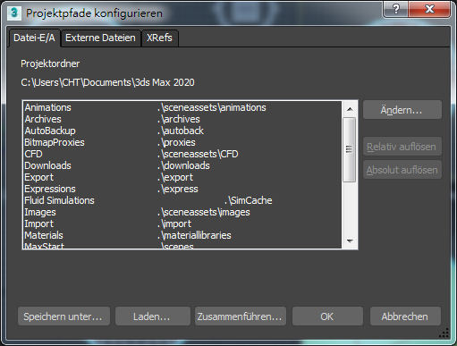

Pfadkonfiguration auf der Registerkarte "Datei-E/A"
Diese Gruppe enthält die meisten Verzeichnisse, die zum Speichern von Dateien verwendet werden.
Anmerkung: Vorgabegemäß sind diese Pfade relativ zum Projektordner. Weitere Informationen finden Sie im Thema Projekt unter Befehle zur Dateiverwaltung.

So ändern Sie einen Dateipfad:
  1. Klicken Sie im Dialogfeld "Projektpfade konfigurieren" auf die Gruppe "Datei-E/A" und wählen Sie den gewünschten Pfadeintrag aus.
  2. Klicken Sie auf "Ändern".
  3. Führen Sie im Dialogfeld "Verzeichnis wählen" einen der folgenden Schritte aus:
    • Geben Sie einen Pfad im Feld zum Bearbeiten von Pfaden ein.
    • Suchen Sie nach dem gewünschten Pfad.
  4. Optionaler Schritt: Geben Sie im Feld "Beschriftung" eine Beschreibung des Pfads ein.
    Diese Beschreibung wird dann in der Pfadliste angezeigt.
  5. Klicken Sie auf "Pfad verw.".
    Der neue Pfad wird sofort gültig.
