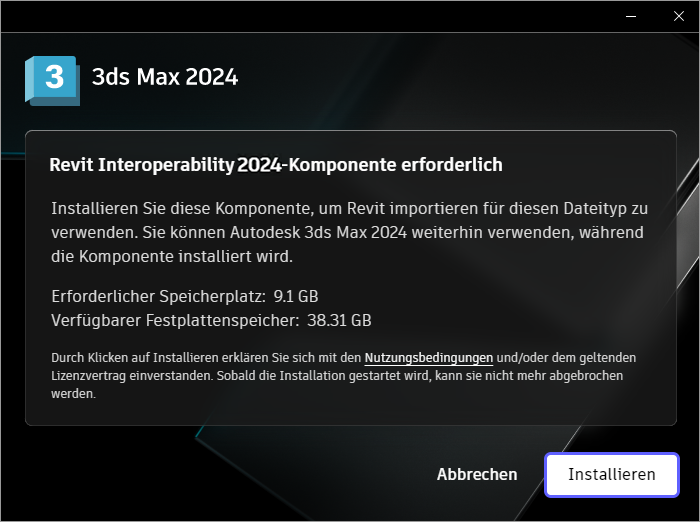

  1. Wählen Sie in 3ds Max Datei > Importieren aus.
  2. Wählen Sie eine Revit-Datei (.rvt) oder eine Inventor-Datei (.iam oder .ipt) aus.
    Wenn die entsprechende Interoperabilitätskomponente noch nicht auf Ihrem System installiert ist oder Ihre installierte Komponente veraltet ist, wird eine Installationsaufforderung angezeigt.
  3. Klicken Sie auf Installieren.
    Sie können Ihre Arbeit in 3ds Max während der Installation fortsetzen.
    Nach Abschluss der Installation müssen Sie die Datei erneut importieren.
  4. Wählen Sie Datei > Importieren und dann die ursprüngliche Datei aus.
    Die Datei wird in Ihre Szene importiert. Sie können während der Installation weiterhin in 3ds Max arbeiten.
  5. Importieren Sie die Datei nach Abschluss der Installation erneut.
