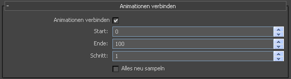

Animationen einbacken
Mit dieser Option können Sie beim Exportieren Animationen einbacken (oder plotten).
Wenn Sie diese Option aktivieren, wird für alle nicht unterstützten Beschränkungen und Controller, einschließlich 3ds Max Biped, ein erneutes Sampling in Animationskurven vorgenommen. Sie können diese Kurven anschließend in eine andere Anwendung importieren, die diese 3ds Max-Beschränkungen nicht unterstützt.
Das Plug-In übernimmt die Werte für "Start" und "Ende" automatisch von den aktuellen Einstellungen für "Timeline" (Zeitlinie) der Host-Anwendung. Sie können diese Einstellungen bearbeiten, indem Sie nach der Aktivierung dieser Option die Werte ändern.
Anmerkung: Die Werte für "Start"/"Ende"/"Schritt" für "Animationen einbacken" können nicht in den Voreinstellungen gespeichert werden. Vom 3ds Max FBX plug-in werden diese Werte stets aus der Szene abgeleitet, die exportiert wird. Weitere Informationen finden Sie unter Einstellungen der Voreinstellung "Animationen einbacken" im Thema FBX-Einschränkungen.
Der Wert "Schritt" gibt an, wie viele Keys pro Frame erstellt werden. In der Standardeinstellung hat diese Option den Wert 1. Bei einem Wert von 2 wird beispielsweise nur bei jedem zweiten Frame ein Key eingebacken und exportiert.
Anmerkung: Das FBX-Exportprogramm backt Animationen mit Objekten ein, die über Keys in von FBX nicht unterstützten Kanälen wie z. B. Beschränkungen, Controller, und so weiter verfügen.
Alle neu sampeln
Mit der Option "Alle neu sampeln" backen Sie auch die unterstützten animierten Elemente ein. Diese Option unterscheidet sich von der Option Animationen einbacken, mit der ausschließlich nicht unterstützte Elemente selektiv eingebacken werden.
Anmerkung: Mit der Option "Alle neu sampeln" wird die Animation mit der Frame-Rate der Host-Anwendung neu gesampelt. Wenn bei der Option "Alle neu sampeln" eine andere Frame-Rate für das Sampling verwendet werden soll, müssen Sie in 3ds Max eine andere Einstellung für die Frame-Rate angeben.
Die Option "Alle neu sampeln" reagiert auf den Zustand der Option "Animationen einbacken". Wenn die Option "Animationen einbacken" deaktiviert ist, steht die Option "Alle neu sampeln" nicht zur Verfügung.

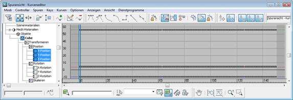

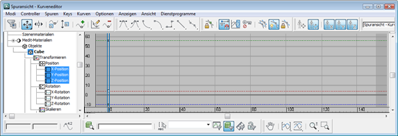

Konstante Key-Reduzierung
Aktivieren Sie den Filter "Konstante Key-Reduzierung", um redundante Keys zu entfernen. Redundante Keys sind Keys mit demselben Wert, die äquivalent zu den flachen horizontalen Interpolationen auf einer Kurve sind. Redundante Keys ergeben sich oft bei neu gesampelten Kurven.
Vorher:
Nachher:

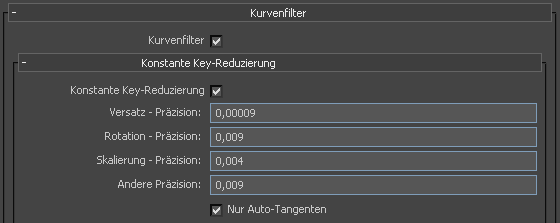

Sie können bestimmte Grenzwerte für die einzelnen Transformationstypen festlegen (Transformation, Rotation, Skalierung und andere; zur Option "Andere" gehören beispielsweise Morphs und Kurven mit benutzerdefinierten Attributen).
Die Standardwerte lauten wie folgt:
Werte stellen generische Einheiten dar. Aus diesem Grund ist die Anpassung der Grenzwerte im Verhältnis zur Weltskalierung Ihrer Szene erforderlich. Dies gilt für sehr große oder kleine Skalierungsszenen.
Falls Keys numerisch identisch sind, verwenden Sie sehr kleine Werte, um sicherzustellen, dass keine Animation verloren geht.
Wenn Sie diesen Filter verwenden, um beispielsweise das Rauschen aus Motion Capture-Daten zu entfernen, müssen Sie die Werte möglicherweise ändern.
Einstellung Beschreibung
Versatz - Präzision Grenzwert für Versatzkurven in internen Einheiten.
Rotation - Präzision Grenzwert für Rotationskurven in internen Einheiten.
Skalierung - Präzision Grenzwert für die Skalierung von Kurven in internen Einheiten.
Andere Präzision Grenzwert für andere Kurven in internen Einheiten.
Nur Auto-Tangenten Diese Option stellt sicher, dass nur Keys vom Typ "auto" (Automatisch) gefiltert werden. Anderenfalls ist es möglich, dass Keys mit Interpolationswerten, die über einem bestimmten Grenzwert liegen, gelöscht werden.

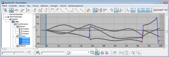

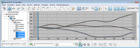

Rotationen abrollen
Dieser Filter wertet die Rotationskurven erneut aus, um die Anzahl der 180°-Rotationssprünge einer angegebenen Komponente zu reduzieren. Mit diesem Filter können Sie diese Rotationssprünge ändern oder versetzen und/oder durch Gimbal Lock blockieren, ohne die resultierende Animation visuell zu beeinflussen.
Vorher:
Nachher:

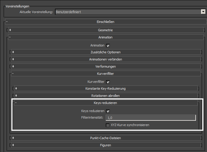

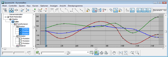

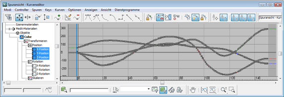

Keys reduzieren
Aktivieren Sie Keys reduzieren, um die Anzahl der Keys in Animationskurven beim Export zu verringern. Die Keys werden reduziert, indem sie automatisch durch Tangenten ersetzt werden, wobei die Vorschau der Animation beibehalten, die Anzahl der Keys zur Beschleunigung der Verarbeitung jedoch verringert wird.
Sie können diesen Filter auch verwenden, um die Anzahl der Keys auf neu gesampelten Kurven zu reduzieren. Auf diese Weise bearbeiten Sie keine dichten Daten, sondern Keys.
Vorher:
Nachher:
Anmerkung: Man muss immer einen Kompromiss zwischen der Anzahl der benötigten Keys und der Präzision der Animation eingehen. Je mehr Keys Sie verwenden, desto präziser ist die Animation. Je weniger Keys Sie verwenden, desto leichter können Sie die Keys bearbeiten, dafür ist die Präzision eingeschränkt.
Filterintensität Allgemeiner Wert. In den meisten Fällen ist der Vorgabewert (1) ausreichend, um die Anzahl der Keys zu reduzieren und dem ursprünglichen Ergebnis treu zu bleiben.
Anmerkung: Ein strikterer Filter, z. B. 4.0, entfernt mehr Keys und beschleunigt die Verarbeitung noch weiter, führt aber zu einer weniger genauen Animation.
XYZ-Kurve synchronisieren Diese Option fügt Keys zu anderen Kurven (X, Y oder Z) bei jedem hinzugefügten Key hinzu, sodass ein Key immer auf allen drei Kurven (X, Y und Z) am selben Vektor für jeden Key über Zeit besteht.
Anmerkung: Diese Einstellung erhöht die Anzahl der Keys, ist jedoch praktisch, wenn Sie gleichzeitig einen Key in allen Kurven auswählen möchten. Für das Abspielen von Animationen in Echtzeit in Spiele-Engines ist die Funktion häufig erforderlich.
Durch die Standardwerte für den Filter "Keys reduzieren" werden ein Präzisionswert von 1.0 und die Deaktivierung der Option "XYZ-Kurve synchronisieren" vorgegeben.
