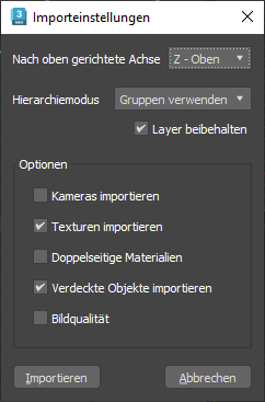

Benutzeroberfläche
- Nach oben gerichtete Achse
- In verschiedenen Anwendungen werden unterschiedliche Achsen als nach oben gerichtete Achse verwendet. Wählen Sie die geeignete Achse für die Datei aus, die Sie importieren. Vorgabe = Z – Nach oben.
- Hierarchiemodus
- Gruppiert importierte Objekte. Um Gruppierungen zu erhalten, können Sie 3ds Max-Gruppen oder -Layer verwenden. Die Gruppen oder Layer sind entsprechend der Organisation der ursprünglichen Szene verschachtelt. Vorgabe = Gruppierung verwenden.
- Gruppen verwenden: Objekte werden in 3ds Max-Gruppen anhand der Gruppe, zu der sie gehören, in der importierten Datei positioniert.
- Layer verwenden: Objekte werden entsprechend dem Layer, in dem sie sich in der importierten Datei befinden, in 3ds Max platziert.
- Abgeflacht: Objekte werden nicht gruppiert und als unabhängige 3ds Max-Objekte importiert.
- Layer beibehalten
- Behält alle Layerinformationen aus der ursprünglichen SketchUp-Datei bei und verwendet diese in 3ds Max, um Layern Objekte zuzuweisen.
- Kameras importieren
- Importiert Kameras.
- Texturen importieren
- Importierte Texturen werden im Texturordner des Projekts gespeichert.
- Doppelseitige Materialien
- Deckt Flächen mit doppelseitigen Materialien ab, sodass der Eindruck der korrekten Ausrichtung bei umgekehrten Flächen entsteht. Flächen werden weiterhin in ihrem ursprünglichen Zustand exportiert.
- Verdeckte Objekte importieren
- Importiert alle verdeckten Elemente aus der SketchUp-Datei.
- Bildqualität
- Wenn diese Option aktiviert ist, werden verzerrte Textur-Maps neu gezeichnet. Wenn diese Option deaktiviert ist (Vorgabe), erfolgt der Import schneller, jedoch mit möglicher Bildverzerrung.
