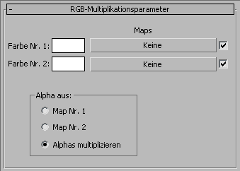

Benutzeroberfläche
"Farbe Nr. 1" und "Farbe Nr. 2"
Klicken Sie auf eine Map-Schaltfläche, um eines der Maps zuzuweisen. Das Kontrollkästchen aktiviert bzw. deaktiviert das Map. Um eines der Maps zu tönen, deaktivieren Sie das andere Map und klicken auf sein Farbfeld, um mithilfe der Farbauswahl die Farbtönung auszuwählen.
Bereich "Alpha aus"
Mit dieser Einstellung können Sie festlegen, wie eine Alpha-Kanal-Transparenz für die Map erstellt wird. Verfügt keine der Maps über einen Alpha-Kanal, dann haben diese Optionen keine Auswirkung.
  • Map Nr. 1 verwendet den Alpha-Kanal des ersten Maps.
  • Map Nr. 2 verwendet den Alpha-Kanal des zweiten Maps.
  • Alphas multiplizieren generiert einen neuen Alpha-Kanal durch Multiplikation der Alpha-Kanäle der beiden Maps.
