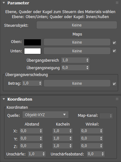

Benutzeroberfläche
Parameter
Steuerobjekt
Wählt ein Steuerobjekt aus der Szene aus. Kann eine Ebene, ein Quader oder eine Kugel sein.
Oben/Innen
Wählt die Farbe des Materials aus, die über der Oberfläche der Ebene oder innerhalb des Quaders oder der Kugel platziert werden soll. Alternativ können Sie das Kontrollkästchen aktivieren, um eine ausgewählte Map zu verwenden.
Unten/Außen
Wählt die Farbe des Materials aus, die unter der Oberfläche der Ebene oder außerhalb des Quaders oder der Kugel platziert werden soll. Alternativ können Sie das Kontrollkästchen aktivieren, um eine ausgewählte Map zu verwenden.
Übergangsbereich
Legt einen Übergang zum Verschmelzen der Farben oder Maps fest.
Übergangsneigung
Vergrößert oder verkleinert den maskierten Bereich.
Übergangsverschiebung
Verschiebt den maskierten Bereich mit einer ausgewählten Map.
Vorgehensweise
So verwenden Sie ein Objekt als Texturmaske:
  1. Erstellen Sie eine Ebene, einen Quader oder eine Kugel, die in der Szene als Maske verwendet werden soll.
  2. Klicken Sie im Rollout Parameter auf die Schaltfläche Steuerobjekt und wählen Sie die Ebene, den Quader oder die Kugel aus.
  3. Wählen Sie die Farben und/oder Maps, die mit dem Steuerobjekt verwendet werden sollen.
  4. Platzieren Sie das Objekt gegen andere Objekte in der Szene, um die Textur zu positionieren.
    Tipp: Klicken Sie mit der rechten Maustaste auf das Steuerobjekt und verwenden Sie das Dialogfeld Objekteigenschaften, um das Rendering oder die Sichtbarkeit zu deaktivieren.
  5. Verschieben und transformieren Sie das Steuerobjekt, um animierte Texturen zu erstellen.
