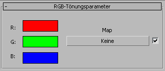

Die RGB-Tönung passt den Wert der drei Farbkanäle in einem Bild an. Drei Farbfelder repräsentieren diese Kanäle. Durch Ändern eines Farbfelds wird der Wert des zugehörigen Farbkanals angepasst.
RGB-Tönungs-Map
Die Kanäle werden entsprechend ihrer Vorgabefarben Rot, Grün und Blau benannt. Sie können ihnen jedoch eine beliebige Farbe zuweisen. Hierbei müssen Sie sich nicht auf Variationen von Rot, Grün und Blau beschränken.

  1. Klicken Sie im Rollout „RGB-Tönungs-Parameter“ auf die Map-Schaltfläche mit der Bezeichnung „Keine“.
    3ds Max öffnet die Material-/Map-Übersicht.
  2. Wählen Sie das Map aus, das Sie tönen möchten.
    Alternativ können Sie mit dem erweiterten Material-Editor ein Map mit der Map-Komponente vernetzen.
  3. Wählen Sie das Farbfeld R, G oder B.
    3ds Max öffnet die Farbauswahl.
  4. Wählen Sie eine neue Farbe aus.
    Der Rot-, Grün- oder Blauwert für jedes Pixel im zugehörigen Map ändert sich entsprechend.

R/G/B
Mit den Farbfeldern für Rot, Grün und Blau wird die Farbauswahl aufgerufen, in der Sie den Wert des jeweiligen Kanals anpassen können.
Map
Zeigt die Material-/Map-Übersicht an, in der Sie das zu tönende Map auswählen können.
Mit dem Kontrollkästchen wird der Effekt des Maps aktiviert bzw. deaktiviert.
