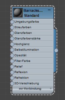

  1. Beginnen Sie mit einem einfachen Material.
    Gebäude mit Vorgabematerial
    Knoten für ein einzelnes Standardmaterial

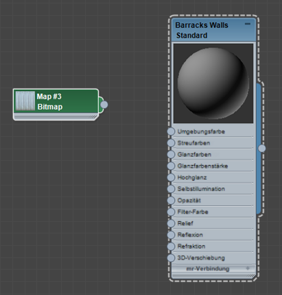

  2. Wenden Sie eine Bitmap auf die Streukomponente des Materials (Textur-Map) an.
    Planken-Bitmap für die Mauertextur
    Ein zur aktiven Ansicht hinzugefügter Bitmap-Knoten

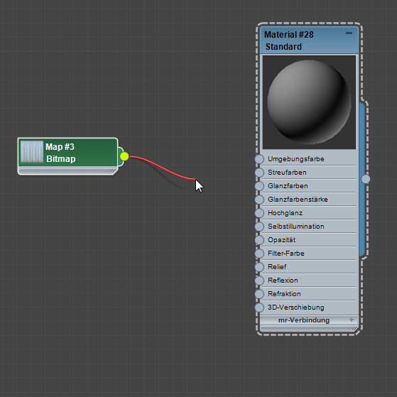

    Ziehen der Ausgangsbuchse des Bitmap-Knotens erstellt eine Vernetzung.
    Ablegen der Vernetzung auf der Eingangsbuchse der Streufarbe wendet das Map auf die Streufarbenkomponente des Materials an.

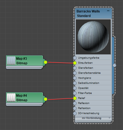

  5. Wenden Sie ein Map auf die Reliefkomponente des Materials (Relief-Map) an.
    Bitmap zum Hinzufügen von Reliefs auf das Dielenmaterial
    (Dabei handelt es sich einfach um dasselbe Bild, diesmal als Schwarz-Weiß-Bild gespeichert.)
    Zur Materialstruktur hinzugefügtes Relief-Map
    Gebäude mit Mauern, auf denen Textur- und Relief-Maps angewendet wurden
  6. Erhöhen Sie den Betrag für das Relief-Map, um den Relief-Map-Effekt zu verstärken.
    Verwenden Sie den Parametereditor auf der rechten Seite des Fensters, um den Reliefbetrag zu erhöhen.
    Der Reliefbetrag wurde erhöht, um den Mauern ein verwitterteres Erscheinungsbild zu geben
