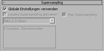

Das Rollout "SuperSampling" wird von den Architektur-, Raytrace-, Standard- und Cartoon-Materialien verwendet. In diesem Rollout können Sie die gewünschte Methode für das SuperSampling wählen. Die Funktion "SuperSampling" wendet einen zusätzlichen Antialias-Durchgang auf das Material an. Dies ist zeitaufwendiger, kann jedoch die Bildqualität verbessern. SuperSampling ist besonders nützlich, wenn Sie sehr gleichmäßige Spiegelglanzlichter, wenig auffällige Relief-Maps oder hohe Auflösungen rendern müssen.
In 3ds Max wird als Vorgabe ein SuperSampling-Verfahren auf alle Materialien in der Szene angewendet. Durch diese Funktion haben Sie eine bessere Kontrolle über Ihre Szenen, insbesondere über größere Modelle, die viele Materialien verwenden, da Sie das Supersampling auf globaler Ebene über das Dialogfeld "Rendern" steuern können. Sie können dies lokal überschreiben, indem Sie die Option "Globale Einstellungen verwenden" deaktivieren. Weitere Vorteile sind Dateikompatibilität und der einheitliche Arbeitsfluss für aus VIZ Render importierte DRF-Dateien.

Wenn diese Option aktiviert ist, verwendet das Material die im Rollout "Vorgabe-Scanline-Renderer" festgelegten SuperSampling-Optionen. Vorgabe = Aktiviert.
Wenn diese Option aktiviert ist, wird SuperSampling auf das Material angewendet. Vorgabe = Deaktiviert.
Wählen Sie hier die gewünschte SuperSampling-Methode. Die Liste ist nur aktiv, wenn die Option "Globale Einstellungen verwenden" deaktiviert ist. Vorgabe = MAX-2.5-Stern.
Wenn diese Option aktiviert ist, wird SuperSampling zusätzlich auf die Maps angewendet, die dem Material zugeordnet sind. Ist die Option deaktiviert, verwendet der SuperSampler Pixelmittelwerte für Maps. Diese Option ist nur aktiv, wenn "Globale Einstellungen verwenden" deaktiviert ist. Vorgabe = Aktiviert.
Steuert die Qualität des SuperSamplings über die Anzahl der Proben für jedes Pixel. Bei der Einstellung 0,0 werden vier Proben pro Pixel entnommen. Bei einem Wert von 1,0 werden ungefähr 40 Proben pro Pixel entnommen (die genaue Anzahl hängt davon ab, welcher Shader aktiv ist). Bereich = 0.0 bis 1.0. Vorgabe = 0,5.
Dieses Zahlenauswahlfeld ist für die Methode "MAX-2.5-Stern" nicht verfügbar.
Nur verfügbar für die Methoden "Halton adaptiv" und "Gleichmäßig adaptiv". Wenn diese Option aktiviert ist, werden bei diesen Methoden weniger Proben entnommen als im Parameter "Qualität" angegeben, sofern die Farbänderung in den Proben nicht größer ist als der festgelegte Grenzwert. Ist die Farbänderung größer als der Grenzwert, wird die volle Anzahl der im Parameter "Qualität" angegebenen Proben entnommen. Wenn Sie die Option "Adaptiv ein" aktivieren, wird möglicherweise weniger Zeit für das Supersampling benötigt. Vorgabe = Aktiviert.
Steuert die adaptiven Methoden. Nur verfügbar für die Methoden "Halton adaptiv" und "Gleichmäßig adaptiv". Zeigen die Proben eine Farbänderung, die größer als der Grenzwert ist, wird bei adaptiven Methoden die volle Anzahl der im Parameter "Qualität" angegebenen Proben entnommen. Bei weniger starken Farbänderungen entnehmen die adaptiven Methoden weniger Proben und benötigen so auch weniger Verarbeitungszeit. Gültig sind Werte im Bereich von 0,0 bis 1,0. Den Grenzwert auf 0,0 zu setzen, ist gleichbedeutend mit einer Deaktivierung von "Adaptiv ein". Vorgabe = 0,1.
