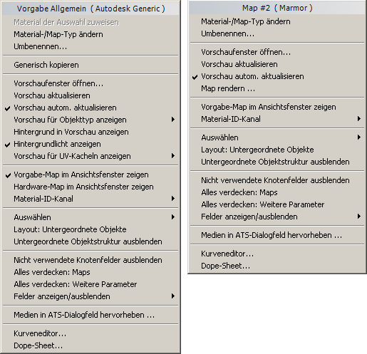

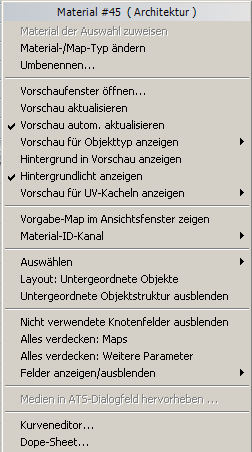

Kontextmenü für Material- und Map-Knoten
Wenn Sie mit der rechten Maustaste auf einen Material- oder Map-Knoten klicken, wird ein Menü mit einer Vielzahl von Optionen zum Anzeigen und Verwalten des Materials oder Maps angezeigt.
Das Kontextmenü wird auch angezeigt, wenn Sie mehrere Material- oder Map-Knoten auswählen. Auf diese Weise können Sie eine Option auf mehrere Knoten gleichzeitig anwenden, beispielsweise um zusätzliche Parameter für eine Gruppe von Knoten anzuzeigen. Wenn die ausgewählte Option nicht auf einen Knoten in der Auswahl anzuwenden ist (z. B. ein Material für einen Controllerknoten), wird die Option ignoriert.
Links: Kontextmenü für ein Material
Rechts: Kontextmenü für ein Map

Kontextmenü für ein Autodesk-Materialknoten
Generisch kopieren
Wird angezeigt für Autodesk-Materialknoten, die keine Autodesk Generic-Knoten sind. Wandelt Autodesk-Materialknoten in Autodesk Generic-Knoten um und zeigt die Knoten in der aktiven Ansicht des erweiterten Material-Editors an. Wenn das ursprüngliche Material Maps mit einschließt, werden auch die Map-Knoten kopiert.
Mit dieser Option können Sie einige typenspezifische Informationen verloren gehen. Beispielsweise hat Autodesk Generic keine Sprenkel-Komponente wie Autodesk Metallic Paint sie hat.

Vorschaufenster öffnen
Öffnet ein Vorschaufenster.
Vorschau aktualisieren
Wenn "Vorschau automatisch aktualisieren" deaktiviert ist, können Sie diese Option verwenden, um die Vorschau in der Titelleiste des Knotens manuell zu aktualisieren.
Anmerkung: Diese Option wirkt sich nur auf die Titelleiste des Knotens aus. Geöffnete Vorschaufenster verfügen über eigene Steuerelemente zum automatischen und manuellen Aktualisieren, die unabhängig von der Knotenanzeige sind.
Wenn diese Option aktiviert ist, führen Änderungen an den Materialeinstellungen automatisch zur Aktualisierung der Vorschau in der Titelleiste des Knotens. Vorgabe = Aktiviert.
Anmerkung: Die Option wirkt sich nur auf die Titelleiste des Knotens aus. Geöffnete Vorschaufenster verfügen über eigene Steuerelemente zum automatischen und manuellen Aktualisieren, die unabhängig von der Knotenanzeige sind.
Wenn "Vorschau automatisch aktualisieren" deaktiviert ist, erscheint ein kleines "Verbotsschild" in der Vorschau der Titelleiste des Knotens.
Vorschausymbol mit deaktivierter automatischer Aktualisierung

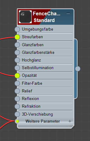

Nicht verwendete Knotenfelder ausblenden
Schaltet für einen ausgewählten Knoten die Anzeige der nicht verwendeten Felder ein oder aus, wenn der Knoten erweitert ist.
Tastaturbefehl: H
Auswahl über das Menü: "Ansicht" "Nicht verwendete Knotenfelder ausblenden"
Werkzeugkasten: (Nicht verwendete Knotenfelder ausblenden)

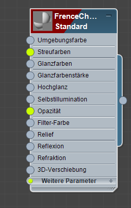

Alles ausblenden/anzeigen: Maps
Blendet alle Mapfelder für diesen Knoten ein oder aus.
Die Knoten selbst bleiben sichtbar, aber die Drähte werden ausgeblendet, und der Knoten ist ausgeblendet oder erweitert.
Alle zusätzlichen Parameter anzeigen/ausblenden
Blendet die zusätzlichen Parameter für diesen Knoten ein oder aus.
Alle mr-Verbindungen anzeigen/ausblenden
Blendet den Bereich mr-Verbindung für diesen Knoten ein oder aus.

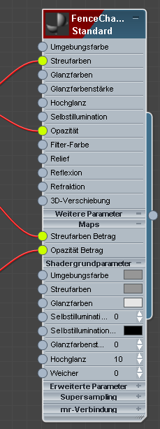

Felder anzeigen/ausblenden
Zeigt die Untermenüs an, in denen Sie auswählen können, welche Material- oder Map-Komponenten als Knotenfelder angezeigt werden sollen.
  • Maps (Wird nur für Materialien angezeigt sowie für Maps, die selbst über Komponenten verfügen, denen Maps zugewiesen werden können.) Dieses Untermenü listet die einzelnen zuweisbaren Komponenten des Materials oder Maps auf, z. B. Farbwerte und numerische Einstellungen. Wählen Sie eine Komponente aus, um sie aus- oder einzublenden.
  • Zusätzliche Parameter Dieses Untermenü zeigt die zusätzlichen, nicht mappbaren Einstellungen für das Material oder Map an. Wählen Sie eine Komponente aus, um sie aus- oder einzublenden.
Wenn die zusätzlichen Parameter oder mr-Verbindungseinstellungen angezeigt werden, verfügen sie wie die Knoten selbst über ein eigenes Öffnen/Schließen-Symbol (+/-).
Ein Knoten mit geschlossener Anzeige der zusätzlichen Parameter
Derselbe Knoten, wenn der Bereich "Zusätzliche Parameter" "Shadergrundparameter" geöffnet ist.
Anmerkung: Sie können die Werte der zusätzlichen Parameter in der Knotenanzeige selbst bearbeiten. Im Allgemeinen ist es jedoch einfacher, die Parameter im Parametereditor zu bearbeiten.
Die beiden Untermenüs "Maps" und "Zusätzliche Parameter" verfügen jeweils über zwei Optionen, die den jeweiligen Komponenteneinträgen folgen:
  • Alles anzeigen Zeigt alle Maps bzw. zusätzlichen Parameter an.
  • Alles ausblenden Blendet alle Maps bzw. zusätzlichen Parameter aus.
