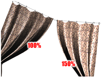

"Streufarbenstärke" steuert die Helligkeit des Streufarbenkomponente eines Materials.

Wenn Sie diesen Wert erhöhen, wird die Helligkeit der Streufarbe größer, wenn sie ihn verringern, wird sie schwächer. Sie können die Streufarbenstärke über den Wert der Streufarbe (in der zugehörigen HSV-Beschreibung) hinaus erhöhen. Dieser Parameter kann zwischen 0 und 400 liegen. Vorgabe = 100.
