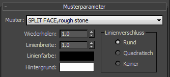

Rollout Musterparameter (Vektor-Map)
Bietet Optionen, wenn die Vektor-Grafik-Datei eine AutoCAD-Schraffurmusterdatei (PAT) ist.
Benutzeroberfläche
Dropdown-Liste "Muster"
Wenn die PAT-Datei mehr als ein Muster enthält, können Sie in dieser Dropdown-Liste das für die Szene gewünschte auswählen.
Wiederholen
Gibt die Anzahl der Wiederholungen des Musters an.
Tipp: Zur Wiederholung des PAT-Musters verwenden Sie den Wert "Wiederholen". Verwenden Sie dazu nicht die Werte für Kacheln im Rollout "Koordinaten". Bei allen Kachelwerten außer 1,0 erscheinen Nähte in der Textur, und Kachelwerte unter 1,0 erhöhen die Speichernutzung und die Renderzeit. Bei Kachelwerten unter 0.1 wird die Textur komplett schwarz angezeigt. Beim Wiederholungswert treten diese Probleme nicht auf.
Diese Einstellung können Sie animieren.
Linienbreite
Legt die Breite der Linien im Muster fest, und zwar in Vielfachen der Vorgabebreite 1.0.
Linienfarbe
Klicken Sie, um die Farbauswahl zu öffnen und eine Farbe für die Linien im Muster auszuwählen.
Hintergrund
Klicken Sie, um die Farbauswahl zu öffnen und eine Farbe für den Hintergrund des Musters auszuwählen.
Bereich Linienverschluss
Legt fest, wie die Enden freistehender Linien im Muster angezeigt werden sollen.
  • Rund (Vorgabe) Die Enden der Linien werden abgerundet.
  • Eckig: Die Enden der Linien sind eckig.
  • Keine: In den meisten Fällen führt diese Option zum gleichen Ergebnis wie "Eckig".
