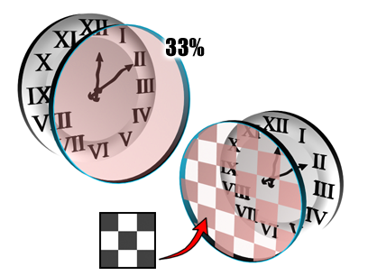

Die Option Opazität steuert, ob ein Material opak, transparent oder transluzent ist. (Der Transluzenz-Shader bietet eine physikalisch genauere Möglichkeit zur Erzeugung von Transluzenz.)
Steuerung der Opazität mit der Opazitäteinstellung (links) oder einem Opazität-Map (rechts).

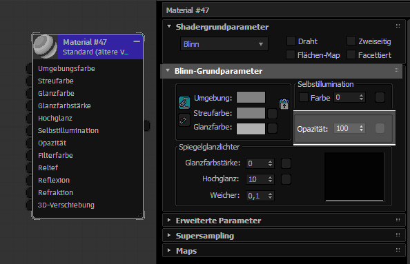

So reduzieren Sie die Opazität eines Materials:
Das Material wird transparenter. Ein völlig transparentes Objekt (0 % Opazität) ist nahezu unsichtbar, und es ist lediglich das von ihm reflektierte Licht (die Spiegelglanzlichter) erkennbar.
Um die Transparenz in den Musterfeldern in einer Vorschau zu überprüfen, zeigen Sie das Musterobjekt vor einem Hintergrund an. Klicken Sie auf die Schaltfläche mit dem schachbrettartig gemusterten Hintergrund rechts neben den Musterfeldern.
Transparente Materialien werden wirklichkeitsgetreuer gerendert, wenn Sie im Rollout "Shadergrundparameter" des Materials die Option "Zweiseitig" aktivieren.
Stellt die Opazität/Transparenz des Materials als Prozentwert ein. Der Effekt lässt sich am besten mit einem Musterhintergrund im Musterfeld in der Vorschau betrachten. Den Opazitäts-Falloff können Sie in den erweiterten Parametern einstellen.
Klicken Sie auf die Map-Schaltfläche, um ein Opazitäts-Map zuzuweisen. Diese Schaltfläche ist eine Abkürzung. Sie können ein Opazitäts-Map auch über das Rollout "Maps" zuweisen.
