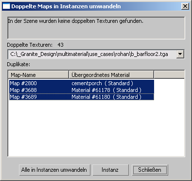

    Das Dialogfeld "Doppelte Maps in Instanzen umwandeln" wird geöffnet, in dem Folgendes angezeigt wird:
    Das Dialogfeld enthält eine Liste aller Textur-Maps, die über exakte Duplikate in der Szene verfügen. Bei der Suche werden alle Kopien eingeschlossen, die über dieselben Pfade und Einstellungen verfügen.
  3. Klicken Sie auf die Schaltfläche "Alle in Instanzen umwandeln".
    Alle identischen Maps werden in Instanzen umgewandelt, und das Dialogfeld wird geschlossen.

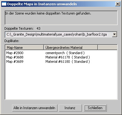

  3. Klicken Sie in der Liste "Doppelte Texturen" auf die Pfeilschaltfläche, um die Liste der doppelten Texturen zu öffnen und eine Textur auszuwählen, die in eine Instanz umgewandelt werden soll.
  4. Wählen Sie aus der Liste "Duplikate" mindestens zwei Map-Einträge aus.
    Wenn Sie nicht mindestens zwei Einträge auswählen, wird in dem Statusfeld oben im Dialogfeld eine Warnung angezeigt.
  5. Klicken Sie auf "Instanz".
    Da alle drei Maps in Instanzen umgewandelt wurden, wird in dem Dialogfeld nun angezeigt, dass 42 doppelte Texturen vorhanden sind.
  6. Erstellen Sie weitere Instanzen, oder klicken Sie auf "Schließen", wenn Sie fertig sind.

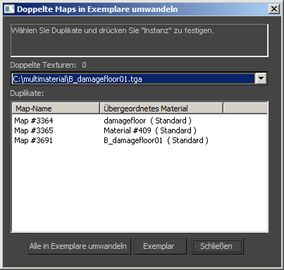

Die primäre Benutzeroberfläche des Dienstprogramms "Doppelte Maps in Instanzen umwandeln" entspricht dem Dialogfeld "Doppelte Maps in Instanzen umwandeln", das Sie im Menü "Dienstprogramme" des Material-Editors aufrufen. Dieses Dienstprogramm funktioniert auf globaler Ebene, sodass Sie keine einzelnen Objekte oder Materialien auswählen müssen, um es verwenden zu können.
Das Dialogfeld besteht aus drei Teilen: einem Statusfeld im oberen Bereich, einem Dropdown-Menü mit den doppelten Textur-Maps und einer Liste der Map-Namen und übergeordneten Materialien.
[Statusfeld]
Das Statusfeld ist kein interaktives Feld. Es enthält Eingabeaufforderungen und Warnungen zu den doppelten Texturen und Maps. Zu den in diesem Bereich angezeigten Meldungen gehören folgende:
  • “In der Szene wurden keine doppelten Texturen gefunden.”, wenn das Dienstprogramm in einer Szene ausgeführt wird, die keine doppelten Texturen enthält.
  • “Wählen Sie Duplikate aus, und klicken Sie auf "Instanz", um diese zusammenzuführen.”, wenn das Dienstprogramm in einer Szene ausgeführt wird, die doppelte Texturen enthält.
  • "Die ausgewählten Duplikate enthalten animierte Parameter. Animation ist kein unterstütztes Kriterium zur Festlegung der Duplizierung. Unterschiede in der Animation gehen dadurch verloren.”, wenn Duplikate animierte Parameter enthalten.
  • “Es müssen mindestens zwei Maps ausgewählt sein, damit Sie fortfahren können.”, wenn Sie auf die Schaltfläche "Instanz" klicken und nur ein oder gar kein Duplikat ausgewählt ist.
Diese Dropdown-Liste enthält alle Maps in der Szene, die in jeder Hinsicht identisch sind, einschließlich Textur-Map-Pfad und Name sowie ursprüngliche Parametereinstellungen. Die Zahl hinter "Doppelte Texturen" gibt an, wie viele Duplikate in der Szene gefunden wurden. In dieser Liste wird zunächst der erste Eintrag angezeigt. Mithilfe der NACH-OBEN-TASTE und NACH-UNTEN-TASTE können Sie jedoch in der Liste blättern, sobald diese aktiv ist.
Liste "Duplikate"
Wenn eine Textur aus der Liste "Doppelte Texturen" ausgewählt wird, zeigt 3ds Max deren Duplikate in der Liste "Duplikate" an. Es wird sowohl der Map-Name als auch der Name des übergeordneten Materials angezeigt. Die Zahl hinter "Duplikate" gibt an, wie viele Kopien in der Szene gefunden wurden. Texturen in dieser Liste können einzeln ausgewählt werden. Nur Duplikate, die in dieser Liste ausgewählt sind, werden im endgültigen Instanz zusammengeführt, wenn Sie auf die Schaltfläche "Instanz" klicken. Der Name der daraus entstehenden Instanz entspricht dem des ersten ausgewählten Duplikats in der Liste.
Führt alle Duplikate in der Szene zusammen, unabhängig von der Auswahl in den Listen "Doppelte Texturen" und "Duplikate".
Instance (Instanz)
Führt nur die Duplikate zusammen, die in der Liste "Duplikate" ausgewählt wurden. Nach der Zusammenführung werden die ausgewählten Duplikate aus der Liste gelöscht. Wenn alle ausgewählt sind, wird auch die entsprechende Textur aus der ersten Liste gelöscht.
Schließen
Schließt den Vorgang an der momentanen Stelle.
