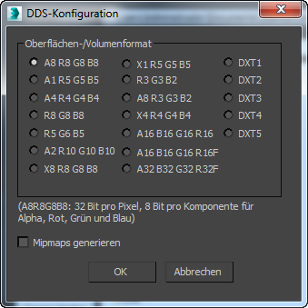

Wenn DDS als Ausgabeformat ausgewählt ist, wird durch Klicken auf „Rendern“ oder „Setup“ im Dialogfeld „Render-Ausgabedatei“ das Dialogfeld „DDS-Konfiguration“ angezeigt.
Gruppe "Oberflächen-/Volumenformat"
DDS unterstützt eine Reihe von Ausgabeformaten, die sich in der Anzahl der Pixel unterscheiden, die den Kanälen Rot, Grün und Blau (RGB), dem optionalen Alpha-Kanal (Transparenz) und potenziell ungenutzten Bits zugeordnet sind. Es stehen auch eine Reihe von Komprimierungsformaten zur Verfügung.

MipMaps generieren
Wenn diese Option aktiviert ist, werden MipMaps für das Bild erzeugt. Vorgabe = Deaktiviert.
Bei MipMaps handelt es sich um einen Satz von Bitmaps mit geringerer Detailgenauigkeit. Das erste ist halb so groß wie das ursprüngliche Bild, das nächste halb so groß wie das erste und so weiter, bis hinunter zu einem Pixel. (Sie können sich diese wie eine Pyramide vorstellen.) Sie werden verwendet, um die Anzeigezeit zu optimieren und Alias zu reduzieren, wenn die Textur in einer geringeren als der vollen Größe angezeigt werden soll. Wenn das Original-DDS-Bild beispielsweise 512 x 512 Pixel beträgt, der Bereich, in dem es angezeigt werden soll, jedoch nur 100 Pixel im Quadrat beträgt, würde das Anzeigegerät zwischen dem 128 x 128-Mipmap und dem 64 x 64-Mipmap interpolieren.
