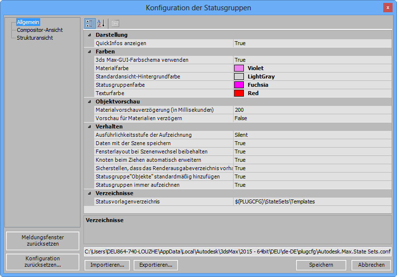

Dialogfeld Konfiguration der Statusgruppen
Verwenden Sie diese Option, um die Darstellung und das Verhalten von Statusgruppen anzupassen.
Das Dialogfeld enthält eine Vielzahl von Optionen. Wenn Sie auf eine Option klicken, wird im Dialogfeld eine Beschreibung in einem Fenster unterhalb der Optionsliste angezeigt.
[Gruppen]
Verwenden Sie die Liste auf der linken Seite zum Navigieren durch die drei Gruppen rechts.
Kategorisiert: Klicken Sie zum Sortieren nach Kategorie.
Alphabetisch: Klicken Sie zum Sortieren in alphabetischer Reihenfolge.
Meldungsfenster zurücksetzen
Klicken Sie, um den Status Nicht mehr anzeigen aller Statusgruppenmeldungen zu deaktivieren, die dieses Kontrollkästchen aufweisen.
[Dateiname und Pfad]
Zeigt den Namen und Speicherort der Konfigurationsdatei der aktuellen Statusgruppen an.
Konfiguration zurücksetzen
Setzt alle Konfigurationsoptionen auf den Vorgabewert zurück.
Import
Lädt eine zuvor bereits gespeicherte Statusgruppen-Konfigurationsdatei.
Exportieren
Speichert die aktuelle Konfiguration in einer Statusgruppen-Konfigurationsdatei.
Speichern
Speichert die aktuelle Konfiguration in der Vorgabekonfigurationsdatei Autodesk.Max.State Sets.config .
