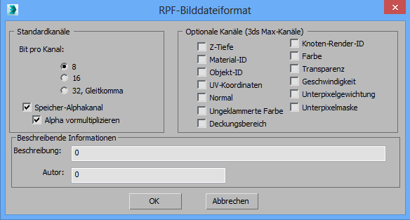

RPF (Rich Pixel Format) ist das Format, das zusätzliche, beliebige Bildkanäle unterstützt. Wenn Sie während der Auswahl einer Datei für die Ausgabe den Dateityp "RPF-Bilddatei" wählen, wird das Dialogfeld zum Einrichten des RPF-Formats angezeigt. In diesem Dialogfeld können Sie angeben, welche Kanäle in die Datei geschrieben werden sollen.

Wenn RPF als Ausgabeformat gewählt ist, wird durch Klicken auf "Rendern" oder "Setup" im Dialogfeld "Render-Ausgabedatei" das Dialogfeld "RPF-Bilddateiformat" angezeigt.
Bereich "Standardkanäle"
Die Standardkanäle sind die RGB-Farbkanäle und der Alpha-Kanal (Transparenz).
Bit pro Kanal
Sie haben die Wahl zwischen 8, 16 oder 32 Bit pro Kanal (32-Bit-Gleitkomma). Vorgabe = 8.
Speicher-Alphakanal
Geben Sie an, ob der Alpha-Kanal gespeichert werden soll. Vorgabe = Aktiviert.
Alpha vormultiplizieren Wenn diese Option aktiviert ist, wird der Alpha-Kanal vormultipliziert. Vorgabe = Aktiviert.
Durch Vormultiplizieren wird bei der späteren Verwendung dieses Bilds beim Zusammensetzen Rechenzeit gespart. Weitere Informationen finden Sie unter "Vormultipliziertes Alpha".
Bereich "Optionale Kanäle"
Für Ausgabe-RPF-Dateien gibt es zusätzliche Kanäle, die Sie generieren (und im gerenderten Frame-Fenster ansehen) können.
Anmerkung: Der Quicksilver-Hardware-Renderer kann nur diese optionalen Kanäle generieren: Z-Tiefe, Material-ID und Objekt-ID.
Z-Tiefe
Speichert Z-Puffer-Informationen in wiederholten Verläufen von Weiß nach Schwarz. Die Verläufe zeigen die relative Tiefe des Objekts in der Szene an.
Material-ID
Zeigt den Effektkanal an, der von Materialien verwendet wird, die Objekten in der Szene zugewiesen sind. Der Effektkanal ist eine Materialeigenschaft, die im Material-Editor eingestellt und bei der Video-Nachbearbeitung verwendet wird. Jede Effektkanal-ID wird in einer anderen, willkürlichen Farbe angezeigt.
Objekt-ID
Zeigt die Objektkanal-ID des G-Puffers an, die Objekten im Dialogfeld "Objekteigenschaften" zugewiesen wird. Die G-Puffer-ID wird während der Zusammensetzung in der Video-Nachbearbeitung eingesetzt. Jede G-Puffer-ID wird in einer anderen, willkürlichen Farbe angezeigt.
UV-Koordinaten
Speichert den Bereich der UV-Mapping-Koordinaten als Farbverlauf. Dieser Kanal zeigt, wo beim Mapping Nähte entstehen können.
Anmerkung: UV-Koordinaten werden nicht für Objekte angezeigt, auf die der Modifikator "UVW-Map" angewendet wird, es sei denn, es wurde ein Map zugewiesen, das die Koordinaten verwendet.
Normal
Speichert die Ausrichtung der Normalenvektoren als Graustufenverlauf. Hellgraue Oberflächen haben Normalen, die zur Ansicht hin weisen. Dunkelgraue Oberfläche haben Normalen, die von der Ansicht weg weisen.
Ungeklammerte Farbe
Speichert Bereiche im Bild, in denen Farben den gültigen Farbbereich überschritten haben und korrigiert wurden. Die Bereiche erscheinen als helle, gesättigte Farben, normalerweise um Spiegelglanzpunkte.
Deckungsbereich
Zeigt den Deckungsbereich des Oberflächenfragments an, aus dem andere G-Pufferwerte (Z-Tiefe, Normalen usw.) abgeleitet werden. Der Wert für den Z-Bereich kann zwischen 0 und 255 liegen. Zur Überprüfung des Z-Bereichs rendern Sie eine RLA-Datei, indem Sie das Kontrollkästchen für den Z-Bereich im Unterdialogfeld "Einrichten" aktivieren. Wählen Sie dann im Fenster für gerenderte Frames in der Dropdown-Liste der Kanäle den Z-Bereich aus.
Die Funktion für den Z-Bereich ist primär für Entwickler vorgesehen, die sie für das Antialias der Z-Puffer verwenden können.
Knoten-Render-ID
Speichert jedes Objekt in Vollfarbe, entsprechend seinem unter "Objekteigenschaften" eingestellten G-Puffer-Objektkanal.
Farbe
Speichert die Farbe, die vom Material-Shader für das Fragment zurückgegeben wird. Dieser Kanal zeigt alle transparenten Fragmente in Vollfarbe an.
Transparenz
Speichert die Transparenz, die vom Material-Shader für das Fragment zurückgegeben wird. Jedes Fragment mit einem Transparenzgrad wird als einfarbiges graues Objekt gerendert.
Velocity
Speichert den Geschwindigkeitsvektor des Fragments relativ zum Bildschirm in Bildschirmkoordinaten.
Unterpixelgewichtung
Speichert die Unterpixelgewichtung eines Fragments. Der Kanal enthält die Anteile an der gesamten Pixelfarbe, die von dem Fragment eingebracht werden. Die Summe aller Fragmente ergibt die endgültige Pixelfarbe. Die Gewichtung eines gegebenen Fragments berücksichtigt die Deckung des Fragments und die Transparenz der Fragmente, die vor dem gegebenen Fragment liegen.
Unterpixelmaske
Speichert die Unterpixel-Alpha-Maske. Dieser Kanal stellt eine Maske von 16 Bit (4x4) pro Pixel zur Verfügung, die bei der Alphazusammenstellung mit Antialias verwendet wird. Diese Maske ist vor allem in Verbindung mit dem Kompositionsprogramm Combustion sehr nützlich.
Bereich "Beschreibende Informationen"
Diese Informationen werden mit der Datei gespeichert.
Beschreibung
Geben Sie hier einen beschreibenden Text ein.
Autor
Geben Sie hier Ihren Namen ein.
